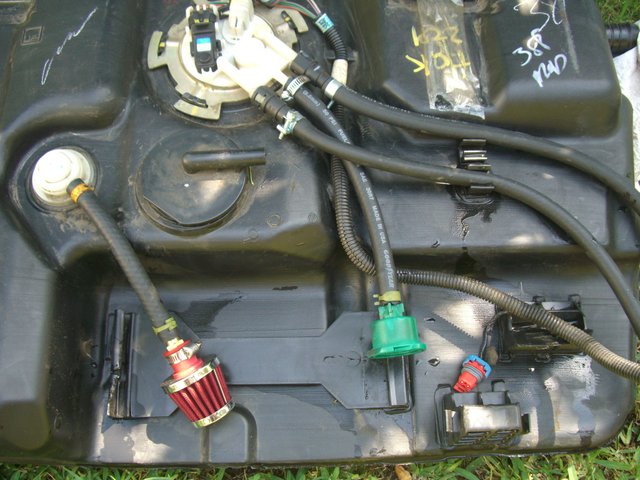

5,7 Kirjoitettu 21. Maaliskuuta, 2012 Kirjoittaja Kirjoitettu 21. Maaliskuuta, 2012 4geneissä ei taida olla muovitankit kuin 99-02 tai 00-02 vuotisissa? Sopii 3geniin, nähtävästi täyttöputkea tarvii vähän sorvailla... Jos käytössä vakio 3g bensamittari, niin taitaa näyttää väärin 4g fuel senderin kanssa. Mut tohon on kyllä varmasti lääke, on noi ämeriikkäläiset vaihellu 4g muovitankkeja 3geneihin jo monta vuotta... joo ajattelin samalla vaihtaa tankin ku bensapumppu sanoi ittensä irti.. eiköhän se muovinen oo vähä kevyempi ja pitkäikäsempi. mikä pumppu nyt lopuks kannattaa ostaa ku ollu paljo puheta niistä paskoista jotka ei 2tkm näe!? edit. löysin thirdgeniltä vastauksia-> tankki löytyy -99 -02 4genistä ja kannattaa ottaa täydellisenä sis.pumppu, senderi, hiilipönttö, täyttöputki ja ls1 auton orggis tankkiin tulevat liittimet! näillä eväilä sen saa sopimaan lisäksi tarvii tehdä paluulinja liitos t-haaralla nykyiseen paineputkeen ennen filsaa(toimii 4gen regun kanssa näin) ja joitain kumiletku liitoksia sinne tänne. tärkein kuitenki että painoa kuulemma säästyy n. 8kg 3gen orggis pakettiin verrattuna! miinuksena se että gaso mittari näyttää mitä sattuu jos ei joku nero keksi miten muuttaa anturitietoa 40-250ohm -> 0-90ohm.. (1)Fuel Sender Assembly (2) Hose (EVAP Canister to Vent Solenoid) (3) EVAP Vent Valve (4) Fuel Tank Harness (5) EVAP Canister (6) Fuel Tank (7) Overpressure Relief Valve ( Fuel Tank Pressure Sensor
5,7 Kirjoitettu 21. Maaliskuuta, 2012 Kirjoittaja Kirjoitettu 21. Maaliskuuta, 2012 tuota paine anturia(evap pressure sensor) ei 3genissä tarvi kytkeä ilmeisesti ollenkaan

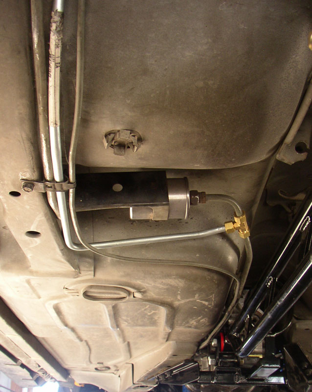

5,7 Kirjoitettu 21. Maaliskuuta, 2012 Kirjoittaja Kirjoitettu 21. Maaliskuuta, 2012 tästä en oo kyllä ihan selvillä miksi tämä pitäs tehdä kun lukee näin: "Used stock line and 89 camaro filter and bracket. Cut and added a T after the filter on the stock line. Ran a new 3/8 fuel line to the tank for the return. joining lines from the tank to the fuel filter (used the stock fuel feed line to the filter, and made a 3/8 line to go to the T after the filter."

Möykkä Kirjoitettu 21. Maaliskuuta, 2012 Kirjoitettu 21. Maaliskuuta, 2012 tästä en oo kyllä ihan selvillä miksi tämä pitäs tehdä kun lukee näin: Tossa kuvan värkissä laitettu LS1 tms. keulille? Siinä bensalle vaan meno keulaan ja paluu tosta. Sulla tpi niin käytä sen oma paluu.
