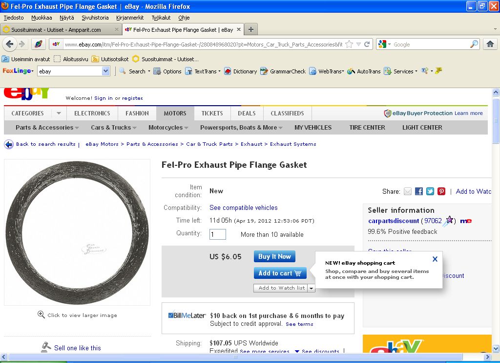

Von Kirjoitettu 8. Huhtikuuta, 2012 Kirjoitettu 8. Huhtikuuta, 2012 Onko kenelläkään tietoa, mistä kuvan kaltaisia tiivisterenkaita voisi löytää? Tiiviste tulee valupakosarjan ja y-putken väliseen liitokseen. Kuvan tiivisteestä pyydetään yli 100 taalan rahtikuluja niin se ei kannusta sitä ainakaan tilaamaan. Tiivistettä tarvitaan vuoden -94 mallin Pontiac Firebirdiin

Nova Kirjoitettu 8. Huhtikuuta, 2012 Kirjoitettu 8. Huhtikuuta, 2012 Minkäs kokosen tarviit? 2 1/2"? Noita saa kympillä parin vauhtiliikkeestä ja jotain kokoja pitäs olla ihan omas tallissakin...
Von Kirjoitettu 8. Huhtikuuta, 2012 Kirjoittaja Kirjoitettu 8. Huhtikuuta, 2012 Minkäs kokosen tarviit? 2 1/2"? Noita saa kympillä parin vauhtiliikkeestä ja jotain kokoja pitäs olla ihan omas tallissakin... Pari riittäis hyvin, koko on vakio valusarjan koko.
camaro82 Kirjoitettu 8. Huhtikuuta, 2012 Kirjoitettu 8. Huhtikuuta, 2012 Jees, peruskamaa joka USA-osakaupassa. Eikä oo tiukassa, vanhemmiten tuo tiivisterengas hapertuu ja putoilee muruina pois, vain teräsvahvikkeet jää. Pakosarjassa ja putkessa on "suppilomainen" avarrus johon tuo molemmista ulkoreunoistaan viistetty tiivari "uppoaa". PS: Kannattaa laittaa tuon tiivisteen kaveriksi vielä kuumakestosilikonia, se pidentää tiivisteen ikää
