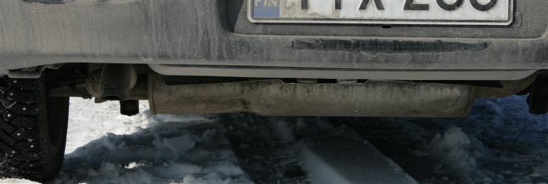

repa Kirjoitettu 22. Huhtikuuta, 2012 Kirjoitettu 22. Huhtikuuta, 2012 Mimmonen hernepilli se vakioputkisto on? Yksi 2,5" ulostulo
Z-mo Kirjoitettu 22. Huhtikuuta, 2012 Kirjoitettu 22. Huhtikuuta, 2012 Yksi 2,5" ulostulo Onko muu putkisto myös 2,5"?
repa Kirjoitettu 22. Huhtikuuta, 2012 Kirjoitettu 22. Huhtikuuta, 2012 Onko muu putkisto myös 2,5"? Saattaa olla 2.75", alle 3" kuitenkin. Kuvassa SE alkuperäinen äänenvaimennin, missä ei tarvita e-hyväksyntää...

Timo Kirjoitettu 22. Huhtikuuta, 2012 Kirjoittaja Kirjoitettu 22. Huhtikuuta, 2012 Saattaa olla 2.75", alle 3" kuitenkin. Kuvassa SE alkuperäinen äänenvaimennin, missä ei tarvita e-hyväksyntää... Kyllä tuo pilli sen 17 hv hukkaa helposti (305-288=17 hv)
Chevy Kirjoitettu 22. Huhtikuuta, 2012 Kirjoitettu 22. Huhtikuuta, 2012 Onko muu putkisto myös 2,5"? vaimentimen sisäänmeno 2.25" vaimentimen sisäänmeno 2.5" jos on 2.ulostulolla
