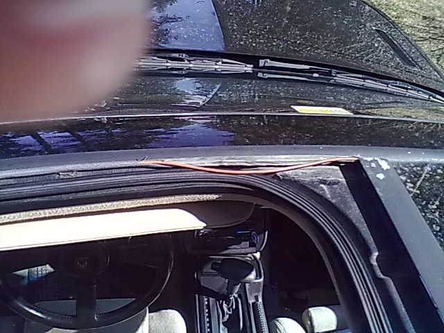

TPI-5.0 Kirjoitettu 21. Huhtikuuta, 2012 Kirjoitettu 21. Huhtikuuta, 2012 Milläs nimellä tiivistettä tuossa kattopalojen etuosassa kutsutaan?Lasin paksuus painuu tiivistettä vasten.Siis sitä kangaspäällysteistä jossa kuminen pitkä "o-rengas" sisällä?Semmoisilla alumiininiiteillä kiinni.Mulla kangas revennyt ja punainen tiivistepötkö pursunnut ulos.Liimata yritin mutta huonolla menestyksellä... Mistä uusi vai onko jollain jotain korjausvinkkejä miten saisi helpoimmin kuntoon?
TPI-5.0 Kirjoitettu 21. Huhtikuuta, 2012 Kirjoittaja Kirjoitettu 21. Huhtikuuta, 2012 Ei mikään noista.Targapalojen "pysty"tiiviste tuulilasin suuntaisesti.Pieni kangaspäällysteinen pötkö niiteillä kiinni koko auton leveyden.Noh,onpa vaikia selittää,pitäis kai ottaa huomenna kuva.

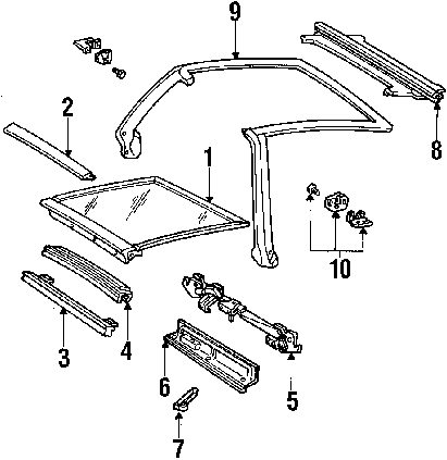

GTATL Kirjoitettu 21. Huhtikuuta, 2012 Kirjoitettu 21. Huhtikuuta, 2012 heh olisko tasta kuvasta apua
TPI-5.0 Kirjoitettu 21. Huhtikuuta, 2012 Kirjoittaja Kirjoitettu 21. Huhtikuuta, 2012 Nääh,ei natsaa vieläkään.Eli tiivistää targapalan raon etuosastaan.Eli tuulilasin ja palojen välisessä kattosassa kiinni.Äääh,otan huomenna kuvan,kertoo enemmän kun tuhat sanaa...
TPI-5.0 Kirjoitettu 21. Huhtikuuta, 2012 Kirjoittaja Kirjoitettu 21. Huhtikuuta, 2012 No ei...Perkema meneepä vaikeeks,palojen alla on leveät kumitiivisteet vaakatasossa joita vasten palat painuu mutta kun palat painaa paikalleen niin tuulilasin puolelta palan laita tiivistyy pieneen kankaalla ympäröityyn kumisoiroon joka on niitattu kourun pystypintaan.Keskeltä pala menee sen alumiiniliuskan alle.Takaosassa tätä kyseistä tiivistettä ei ole..Ilmeisesti tarkoitettu ikuiseksi eli ei kai myydä varaosana vaan pitää hommata purkuosana tai tehdä jotenkin uusi. Myllytyksessä laikka rikkoi sen kankaan ja kumisoiro alkoi tulla ulos.Otan huomenna kuvan niin mysteeri selviää...

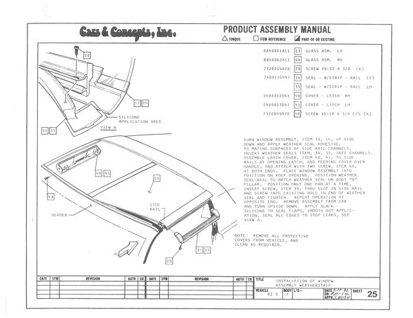

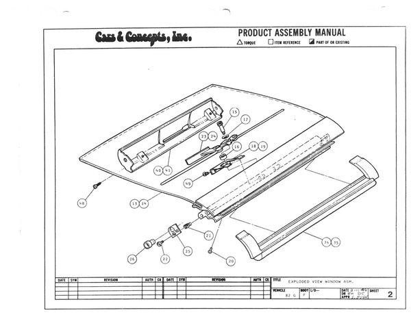

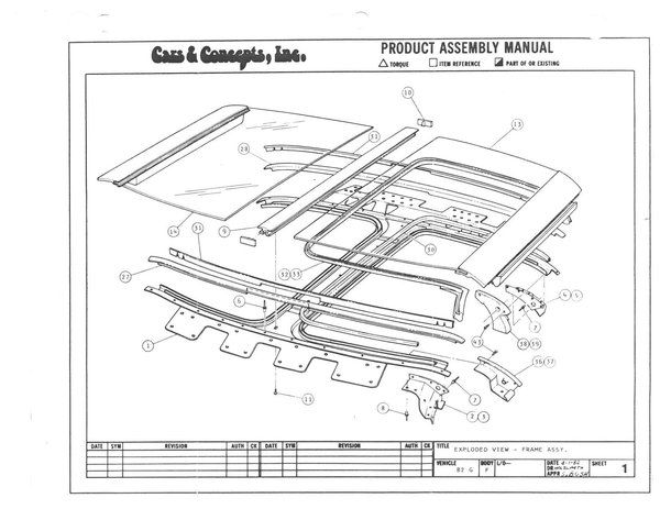

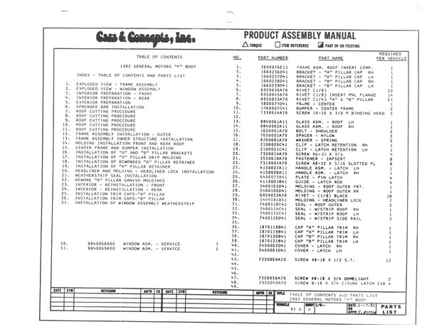

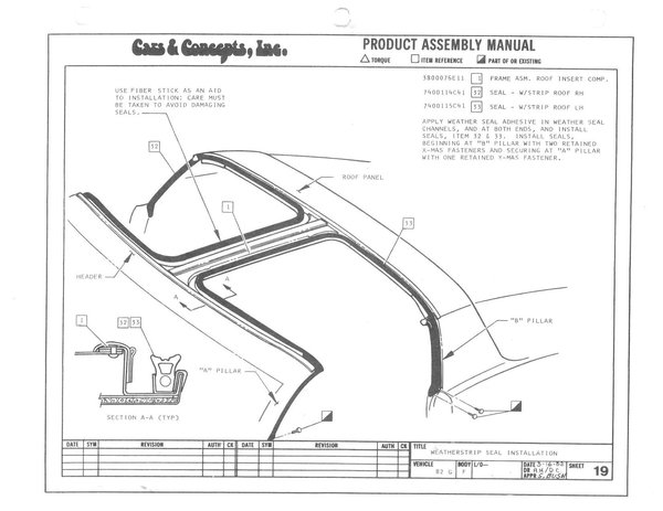

TPI-5.0 Kirjoitettu 22. Huhtikuuta, 2012 Kirjoittaja Kirjoitettu 22. Huhtikuuta, 2012 Elikkäs tämmösestä tapauksesta kyse.Tiiä sitten onko orkkis palat tai ei.Saman vuosimallin Ilkun kanssa,mun on The Plantilta ja Ilkun Norwoodista...
GTATL Kirjoitettu 29. Toukokuuta, 2012 Kirjoitettu 29. Toukokuuta, 2012 Elikkäs tämmösestä tapauksesta kyse.Tiiä sitten onko orkkis palat tai ei.Saman vuosimallin Ilkun kanssa,mun on The Plantilta ja Ilkun Norwoodista... Okey, onneksi olkoon sulla on C&C (car&concepts) t-topit ja tiivisteiden loytaminen on sitten melkein mahdoton homma mutta voit koittaa taalta jos loydat jotain tivareita http://www.sunroofdoctor.com/ Meika ettis jostain gm alkuperaiset t-topit kaikkineen hiluineen ja yrittais tehda muutoksen

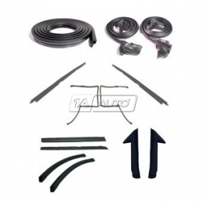

TPI-5.0 Kirjoitettu 29. Toukokuuta, 2012 Kirjoittaja Kirjoitettu 29. Toukokuuta, 2012 Jaaha,selvis sitten sekin Onnea Kalajoki Tuolta tosiaan löytyis jotain tiivisteitä,olisko kyseessä sitten tämä?Taitaa olla,Felt-Huopa ja niissähän on päällä se kangas. T-Top "P" Seals $43.50 each These are the felt strips that go across the front & rear of t-tops. Aattelin kyllä viritellä siihen jotain patenttia,vaikka tavallista kumista ikkunatiivistettä popniiteillä tjmvs.Nuo tiivisteethän eivät käsittääkseni estä kuin ajoviiman.Muuten palojen alla olevat kumit on ihan jees kunnossa,vesi pysyy ulkopuolella jopa pikapesussa... Mutta jos toimittavat härmään niin voishan sitä harkita.Tuolta saisi myös ne muovit mihin lukitussalvat työntyy,ovat edestä molemmilta puolin halki.Taitaa olla sfc.den puutosta... Kiitti linkistä GTATL Tuon firman kaupunki on näköjään sama kun pieni talo preerialla-sarjassa,heh.
GTATL Kirjoitettu 29. Toukokuuta, 2012 Kirjoitettu 29. Toukokuuta, 2012 Jaaha,selvis sitten sekin Onnea Kalajoki Tuolta tosiaan löytyis jotain tiivisteitä,olisko kyseessä sitten tämä?Taitaa olla,Felt-Huopa ja niissähän on päällä se kangas. T-Top "P" Seals $43.50 each These are the felt strips that go across the front & rear of t-tops. Aattelin kyllä viritellä siihen jotain patenttia,vaikka tavallista kumista ikkunatiivistettä popniiteillä tjmvs.Nuo tiivisteethän eivät käsittääkseni estä kuin ajoviiman.Muuten palojen alla olevat kumit on ihan jees kunnossa,vesi pysyy ulkopuolella jopa pikapesussa... Mutta jos toimittavat härmään niin voishan sitä harkita.Tuolta saisi myös ne muovit mihin lukitussalvat työntyy,ovat edestä molemmilta puolin halki.Taitaa olla sfc.den puutosta... Kiitti linkistä GTATL Tuon firman kaupunki on näköjään sama kun pieni talo preerialla-sarjassa,heh. Jos tarttet apua tivareiden tilauksessa voin yrittaa auttaa
TPI-5.0 Kirjoitettu 29. Toukokuuta, 2012 Kirjoittaja Kirjoitettu 29. Toukokuuta, 2012 Ja C&C logohan sieltä kattopalan oikeasta alakulmasta löytyi ja palan pituus 28 tuumaa ja toisesta reunasta löytyi vielä PPG.n teksti.Arvoitus on ratkennut Olis tosiaan kiva jos voisit auttaa postituksessa,jatketaan yv.nä?
