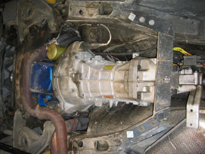

Jake Kirjoitettu 13. Toukokuuta, 2012 Kirjoitettu 13. Toukokuuta, 2012 Ajatuksia tulee mieleen.... Autossa on nyt muncien nelilovinen ja 2.7 perä... Tallissa olisi 3.7 välitys ja lukkomurikka, mutta nykyisen laatikon kanssa tulee turhan kovat rpm:t matka-ajossa. 2000->2800rpm 80km/h Lääkkeeksi meinasin jotain tuoreempaa 5-vaihteista laatikkoa tremec yms. Autossa on nyt centerforcen uusi kytkin. Tuskin on mikään uusi juttu joten onko vinkkejä mikä laatikko kävisi helpointen? Nestekytkin varmaan tulee? Mites kardaanit? Mites T-56 <'97 camarosta/birdistä, 6 vaihetta, 1. välitys 2.66 ja 6. 0.44 sopii hyvin 3.7 perään kruisailuun ja maantielle. Ulkoisella neste-apusylinterillä ja perinteisellä kytkinhaarukalla. Kardaanista en tiiä miten '68:ssa passaa esim 3 ta 4 polven autoista, joutunee kaivamaan kuvetta senkin osalta.
Taisto Kirjoitettu 13. Toukokuuta, 2012 Kirjoittaja Kirjoitettu 13. Toukokuuta, 2012 Hyviä vaihtoehtoja... Noita T-56:siä tuntuu olevan tarjolla suomessakin. Onko miten kestävä laatikko n.400 hp:n koneeseen? Sillä ainakin saisi sopivat välit vähän joka hommaan. Onko T-56:ssa irroitettava kytkinkoppa? En tiedä olisko siitä mitään autuutta, mutta sen voisi sovittaa tuon nykyisen tilalle.
Jake Kirjoitettu 13. Toukokuuta, 2012 Kirjoitettu 13. Toukokuuta, 2012 Hyviä vaihtoehtoja... Noita T-56:siä tuntuu olevan tarjolla suomessakin. Onko miten kestävä laatikko n.400 hp:n koneeseen? Sillä ainakin saisi sopivat välit vähän joka hommaan. Onko T-56:ssa irroitettava kytkinkoppa? En tiedä olisko siitä mitään autuutta, mutta sen voisi sovittaa tuon nykyisen tilalle. kyllä se mulla on ainakin toistaseksi kestäny, noin 640Nm ja 400 rwhp + 100hp kaasuja päälle, sliksit ja sintterikytkin. Kytkinkopan saa irti.
Jake Kirjoitettu 13. Toukokuuta, 2012 Kirjoitettu 13. Toukokuuta, 2012 täsä kuva alahaaltapäin, saa vähän käsitystä.
