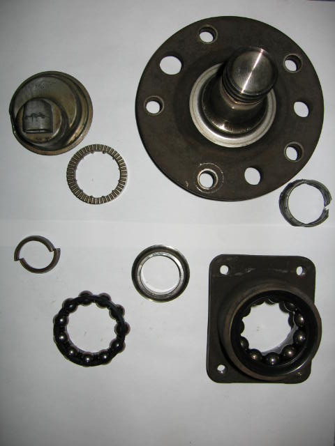

Joppe Kirjoitettu 26. Heinäkuuta, 2005 Kirjoitettu 26. Heinäkuuta, 2005 Meni tuossa hiljattain laakeri aivan yllättäen sököksi. Neloskopassahan on sellainen "hubi" mallinen laakeri, joka sisältää abs jarrujen pyöritäanturin. Vaihdoin hubin tänään ja purin vanhan kappaleiksi nähdäkseni, mitä se sisältää. Yllätys oli mielestäni melkoinen, sillä möykyn sisällä on kuulalaakerit. Tälläiset 50- luvun ratkaisut ei mielestäni kuulu 90- luvun sporttiautoon. Korjatkaa jos olen väärässä. Kuulalaakerit eivät välttämättä kestä kovia sivuttaisvoimia, joita syntyy esim. nopeassa kaarreajossa. Tässäkin tapauksessa oli paketin kasassa pitävä rymppirengas selvästi löystynyt ja aiheuttanut äkillisen välyksen kasvun. Nykyautoon kuuluu rullalaakerit ja kunnollinen mutterilukitus. Tälläinen voitaisiin varmasti toteuttaa myös tähän abs/hubi malliin. Vai saako parempia laakereita jo jostain?

Joppe Kirjoitettu 28. Heinäkuuta, 2005 Kirjoittaja Kirjoitettu 28. Heinäkuuta, 2005 Keskustelin uuden laakerin myyneen Us-Partsin Strömbergin Crisun kanssa tapauksesta ja hänen kommenttinsa asiaan oli ,että ei kestä tämä hubi malli samalla tavalla kuin rullalaakerit. Tuntuvat myyvän näitä tasaiseen tahtiin ja kun autoja tulee kokoajan lisää, niin laakerimyynti kasvaa entisestään. Hän sanoi myös, että saman tyyppiseen ratkaisuun (lue: halvempaan) ovat ryhtyneet myös Ford ja Mopar joissain malleissa. Autotehtaat säästää ja asiakas ostaa kalliita varaosia. Tässä on myös turvallisuuskysymys. Jos rymppii löystyy kokonaan irti esim. kivalla nopealla maalaispikataipaleella. Pyörä pääsee kokonaan irti ja missä silloin ollaan? Omassa autossa laakerivaurio oli ensin kuultavissa lievänä jurinana ja sellainen omituinen kahiseva ääni. Kun olin pariviikkoa sitten ohjauskulmien säädössä, asentaja huomautti pienestä välyksestä laakerissa. Hetkeä ennen totaalituhoa rutisi jo kuuluvasti. Olin silloin just ajamassa mukavaa mutkapätkää kohtuu vauhdilla. Heti tuli melko runsas "negatiivinen camber" ja auto lähti villisti hakemaan tietä. Vähän säikäytti.

Joppe Kirjoitettu 31. Heinäkuuta, 2005 Kirjoittaja Kirjoitettu 31. Heinäkuuta, 2005 Eipä tullut kyseltyä laakeritoimittajilta. Varmaan siihen laakerit löytyy, mutta mistä sais uuden rymppirenkaan ja sitten vielä asennettua sen oikeaan preloadiin. Jos navassa olisi kunnollinen laakerin mutterilukitus, niin asennus olisi pala kakkua. Joku cnc koneistajahan voisi harrastella iltapuhteena parannetun mallin navasta , meitsi ainakin investoisi heti sellaiset.
