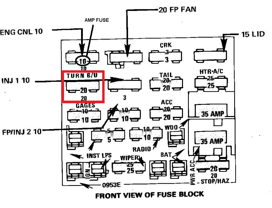

Möykkä Kirjoitettu 7. Heinäkuuta, 2012 Kirjoitettu 7. Heinäkuuta, 2012 Vaaleen vihree menee laatikon katkasijalta pakkivaloille. Siihen katkasijan toiseen piuhaan virtanen sulakerasialta, vilkkujen ja pakkivalojen 20A sulakkeen takaa. Piuhat varmaan menee/meni joskus samassa nipussa tietsikan piuhojen kanssa, tietsikalle tuskin on mitään tietoo menny aiheesta. Kato minkä värinen piuha lähtee ton vilkku/pakkisulakkeen takaa, sininen tuntuu oudolta. '02 piuhasarjaa käpistelin pari vkoo sitten, siinä katkasijalle menevä on ruskee. Löytyskö sieltä jostain irtonainen (ruskee) mihin tulee syttyvirta, ja sattuis vielä tuleen tolta sulakkeelta? Edit: tuliki hämärästi mielee oman 3genin tomaatin Megashifterin mikrokytkimet, ei se sininen äkkii tunnukaan nii oudolta. Ehkä... Siitäkään enää mitään muista...
Möykkä Kirjoitettu 8. Heinäkuuta, 2012 Kirjoitettu 8. Heinäkuuta, 2012 ei se sininen äkkii tunnukaan nii oudolta Muistin hetki sit tallista lähtiessä vilkasta saksitusta piuhasarjasta sulakerasiaa: sininenhän se piuha on joo
