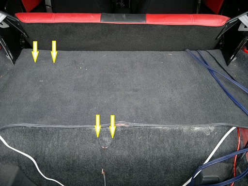

Guest MS73 Kirjoitettu 10. Heinäkuuta, 2012 Kirjoitettu 10. Heinäkuuta, 2012 Osaisiko joku neuvoa että onko tuon hattuhyllyn taikka "montun " seinämän takana sen verran tilaa että uskaltaisi varovasti porata reiät? Itse en pääse tarkistamaan auton alakautta, kun ei ole moiseen kunnon mahdollisuutta. Eli tarkoitus olisi tehdä reiät joihin laittaisin jollain holkkisysteemillä kierteet tavaroiden kiinnittämistä varten.
Chevy Kirjoitettu 10. Heinäkuuta, 2012 Kirjoitettu 10. Heinäkuuta, 2012 ÄLÄ poraa ylempien nuolien kohtaan mitään reikiä,siinä on bensatankki takana !
Puuhis Kirjoitettu 10. Heinäkuuta, 2012 Kirjoitettu 10. Heinäkuuta, 2012 Ruuvaa se verhoiluun kiinni = kyllä se siinä pysyy. Prikat vaikka verhoilun alle niin varmasti pysyy.
Chevy Kirjoitettu 10. Heinäkuuta, 2012 Kirjoitettu 10. Heinäkuuta, 2012 jotkut ottaneet varapyörän ja tunkin pois (muussipullo mukana) siellä hyvä tila
mikke Kirjoitettu 10. Heinäkuuta, 2012 Kirjoitettu 10. Heinäkuuta, 2012 yks paikka on kiinnittää levynpala takaluukun peräseinään siin on takaluukun lukon tukirauta sihen saa ainaki kohtuu hyvin kiinni eikä häiritte luukun käyttöä

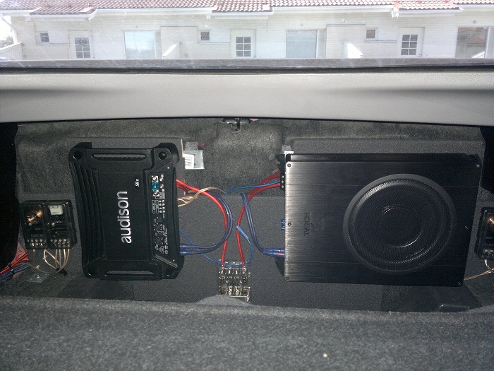

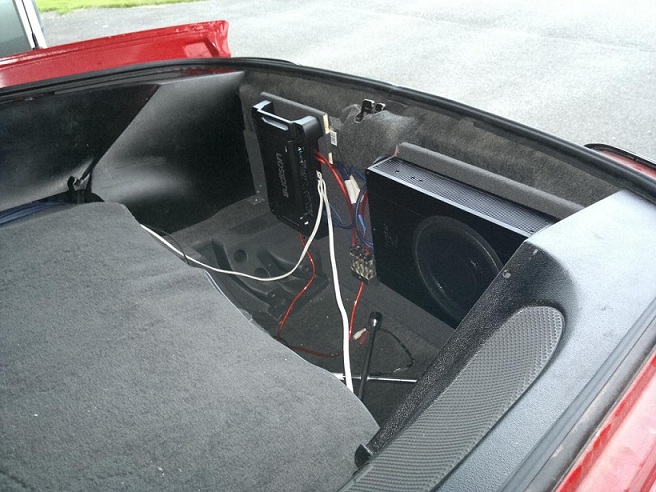

Guest MS73 Kirjoitettu 25. Heinäkuuta, 2012 Kirjoitettu 25. Heinäkuuta, 2012 Tälläinen siittä sitten tuli, vaihtuu ehkä hieman tukevampaan materiaaliin sitten kun auto on talviunilla. Saa palvella tuollaisena tämän kesän, kunhan vähän vielä johdotuksia siistin.
Senior Kirjoitettu 30. Heinäkuuta, 2012 Kirjoitettu 30. Heinäkuuta, 2012 Polttimoiden vaihto vähä hankaloituu ....
Guest MS73 Kirjoitettu 5. Elokuuta, 2012 Kirjoitettu 5. Elokuuta, 2012 Levy on jätetty sen verran irti takaseinästä että siipimuttereihin pääsee kunnolla käsiksi, ne ulommathan eivät edes jää tuon tekeleen taakse.
