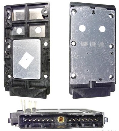

Aku Ankka Kirjoitettu 12. Heinäkuuta, 2012 Kirjoitettu 12. Heinäkuuta, 2012 kysessä 2000vm 3,8 kuutos kone se on hieman pätkinyt viimeset pariviikkoa. tasakaasulla aika hyvin on toiminut, mutta kun pitää kiihyttää reilusti, niin rupeaa pätkimään ja ei meinaa kiihtyä. kerran syttyi jopa moottorin häiriömerkkivalo, mutta sammui hetkenpäästä. nyt sitten tänään parkissa ollessani auto kännissä ja vaihde P:llä, ensin jäi ilmeisesti paripyttyä pois ja rupes käymään huonosti ja parin sekunnin päästä auto sammuu ja ei enää yritäkkään käynnistyä. starttaa kyllää iloisesti ilman ylimääräisiä rallatuksia ja bensa rupeaa haisemaan pitkään startatessa, mutta ei yritä. mitä ois voinut mennä särki? auttakaa, plz!
carita Kirjoitettu 12. Heinäkuuta, 2012 Kirjoitettu 12. Heinäkuuta, 2012 Puola tai sytytysyksikkö puolien alla?
Aku Ankka Kirjoitettu 12. Heinäkuuta, 2012 Kirjoittaja Kirjoitettu 12. Heinäkuuta, 2012 Puola tai sytytysyksikkö puolien alla? tossahan on käsittääkseni kolme puolaa? niiden alla on siis jossain sytkäyksikkö? minkä näkönen laatikko se on?
carita Kirjoitettu 12. Heinäkuuta, 2012 Kirjoitettu 12. Heinäkuuta, 2012 http://forums.justcommodores.com.au/attachments/general/59240d1233910612-history-lesson-3800-v6-owners-3800-series-ii-3.8l-v6-l36-_small.jpg Kovasti tämän näköinenhän tuo moottorisi on. Käsittääkseni yksikkö, joka ohjaa puolia, on puolien alla. Tää on nyt ihan mutujuttua, joku joka kutosista tietää, saa mielellään korjata . Tietysti, seuraamalla mahdollisia sähköjohtoja puolakasetilta, tulee jo paljon viisaammaksi.
Nupa Kirjoitettu 12. Heinäkuuta, 2012 Kirjoitettu 12. Heinäkuuta, 2012 tossahan on käsittääkseni kolme puolaa? niiden alla on siis jossain sytkäyksikkö? minkä näkönen laatikko se on? Puolien alla se "levy". US-Partsista SMLX364 , 127 egee listahinta. Vois olla se...

GTATL Kirjoitettu 12. Heinäkuuta, 2012 Kirjoitettu 12. Heinäkuuta, 2012 Tassa hyva ohje milla voi lahtee vikaa metsastaa http://easyautodiagnostics.com/gm_ignition_3800/test_ignition_module_1.php
Aku Ankka Kirjoitettu 12. Heinäkuuta, 2012 Kirjoittaja Kirjoitettu 12. Heinäkuuta, 2012 jees. pikaisella tzekkauksella vaikuttaa sille, jotta kipinää ei tule. otin yhdestä puolasta tulpanjohdon pois ja uusi piuha ja tulppa päähän tilalle. viki viki viki viki, ja ei kipinää vaan näy --> vähän heiluttelua ja viki viki vrooom tzup perhana, kipinä käväs hetken ja sit taas katos, ihan siis fysisesti näin se kipinän räpsivän n. sekunnin. tosta vois päätellä et se sytkämotuuli ois tzoro. mut ajattelin purkaa tosta puolat mäkeen ja puhdistaa lätkän ja antaa vähän crc:tä mokomalle ja koitan sit uudestaa. jos ois pelkkä kosketus häikkä.. jos ei, niin nupan ohjeilla uus lätty tilalle. kiitti pikaisista vastauksista!

GTATL Kirjoitettu 12. Heinäkuuta, 2012 Kirjoitettu 12. Heinäkuuta, 2012 Lueskelin miten ton syttymoduli viat ilmenee, niin alle 2000 rpn patkii ja se yli toimii kohtalaisesti Voihan se olla ihan kosketus hairiokin

rokzetä Kirjoitettu 12. Heinäkuuta, 2012 Kirjoitettu 12. Heinäkuuta, 2012 granprixeissä oli tuollanen puola modulisytema jo 88->. otat puolat irti ja modulin liittimet,rassaat ja salvaat ni on hyvä todennäkösyys et vika hellittää.

Aku Ankka Kirjoitettu 12. Heinäkuuta, 2012 Kirjoittaja Kirjoitettu 12. Heinäkuuta, 2012 näyttää ebaystä löytyvän kyseistä lättyä pilkkahintaan. http://www.ebay.com/itm/NEW-IGNITION-CONTROL-MODULE-ICM-BUICK-CHEVROLET-OLDSMOBILE-PONTIAC-LX364-/170826148820?pt=Motors_Car_Truck_Parts_Accessories&fits=Model%3ACamaro&hash=item27c6082bd4&vxp=mtr reipas viiskybää rahteineen ja tuskin vielä jää tullattavaksi
Aku Ankka Kirjoitettu 12. Heinäkuuta, 2012 Kirjoittaja Kirjoitettu 12. Heinäkuuta, 2012 mutta mutta, otin levyn irti ja putsasin liittimen, heti perään CRC:tä ja romut takas nippuun. camaro tärähti kuin tärähtikin tulille ja keheräs niin kivasti taas. huomenna selviää, uskaltaako taas ohitella pienissä väleissä. kerranki jos vika oli noin helppo, niin kaadan kyllä sille KARHUn kiitos kaikille avusta. laittaisin liitteeksi kuvan jossa camaro makaa hartikaisen lavetilla, mut ku en osaa kuvittaa tätä foorumia.
