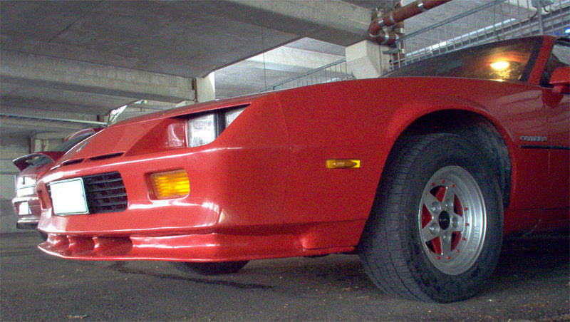

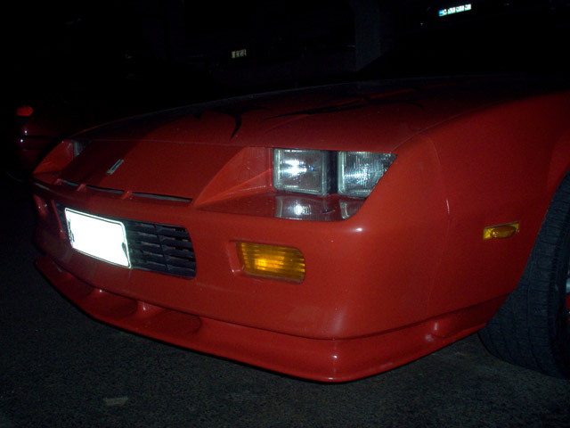

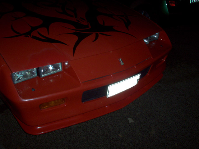

str1 Kirjoitettu 4. Elokuuta, 2005 Kirjoitettu 4. Elokuuta, 2005 Tulipa tuossa nikkaroitua etuspoileri lasikuidusta, jäi vaan hieman epätasaiseksi joistain kohdista Mitenkäs nuo lasikuituosat "oikeasti" tehdään? Itse tein muotin päälle tuon virityksen ja sitten rankkaa hiomista ja kittiä ja hiomista... Tehdäänkös osat mahd. toisinpäin, eli muotti ulkopuolelle? (luulisi saavan siten helpommin tasaista jälkeä) Niin ja mistäs aineesta muotteja väsäillään? Ei ole tullut pahemmin perehdyttyä tuohon prosessiin... Ohessa muutama foto tuosta härpäkkeestä, myöhemmin olisi tarkoitus lisätä vielä sumuvalot (Biltemasta?)Untitled-2.jpg_thumb
str1 Kirjoitettu 4. Elokuuta, 2005 Kirjoittaja Kirjoitettu 4. Elokuuta, 2005 Lisää...IM000339.jpg_thumb
str1 Kirjoitettu 4. Elokuuta, 2005 Kirjoittaja Kirjoitettu 4. Elokuuta, 2005 Ja vielä...IM000354.jpg_thumb
