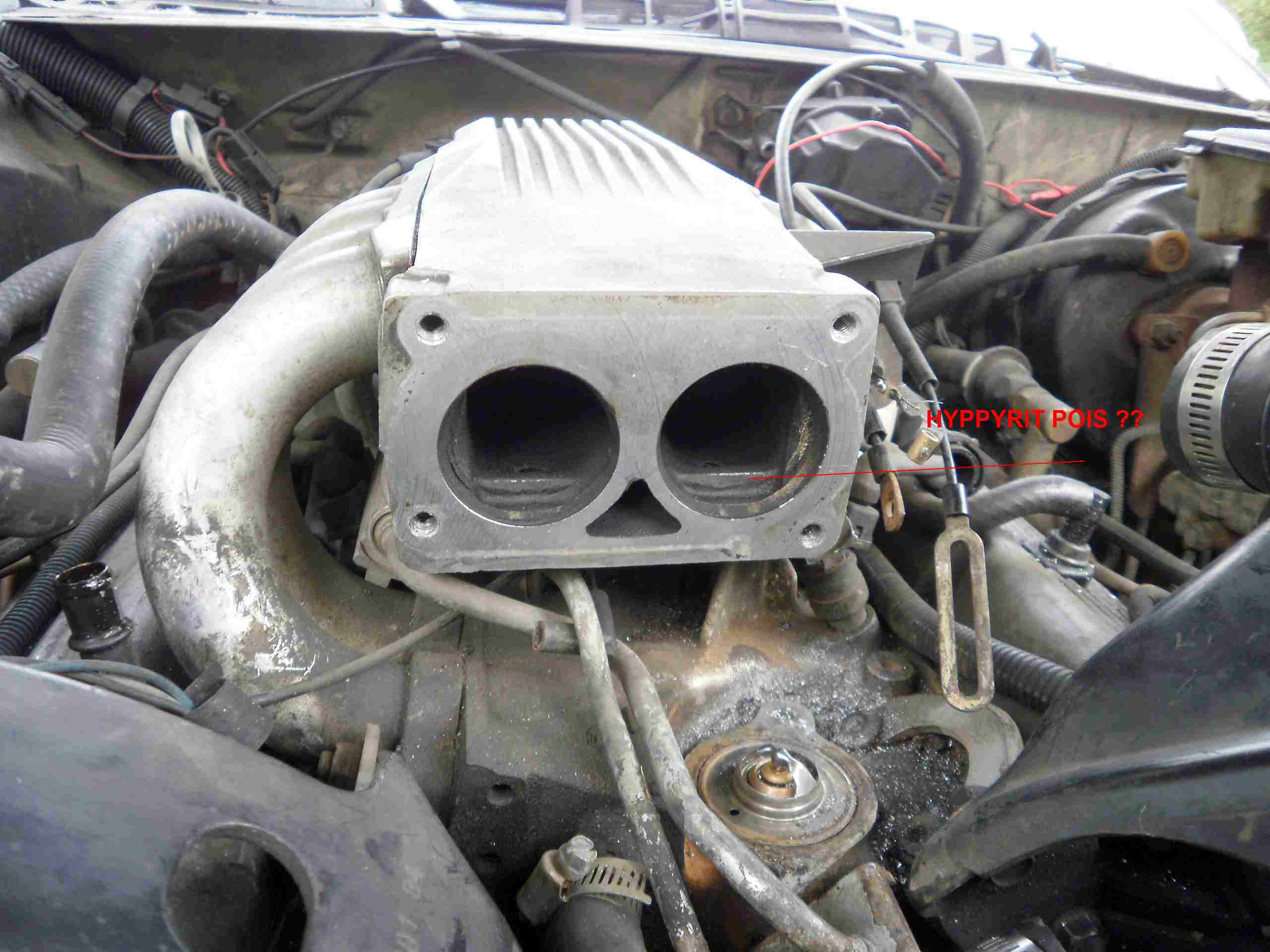

Hietala81 Kirjoitettu 22. Heinäkuuta, 2012 Kirjoitettu 22. Heinäkuuta, 2012 Eli 85 vuoden TPI , mikäs moisten hyppyrien tarkoitus on ? Vois vinkua antaa osille ku ovat nyt irti ku termarin kaulan kiinnitys pultti meni rikki poikki
IrocRocks Kirjoitettu 22. Heinäkuuta, 2012 Kirjoitettu 22. Heinäkuuta, 2012 Samaa mietin ittekki sen jälkeen ku vetäsin ne vingulle hitoille...
F350 Kirjoitettu 22. Heinäkuuta, 2012 Kirjoitettu 22. Heinäkuuta, 2012 Tarkoitus noilla on hidastaa kaasuun reagoimista, ettei jenkkikuski ylläty. Kaasuhan tavallaan reagoi progressiivisesti tuossa kohtaa kun läpät alkaa aukeamaan, pienellä kaasupolkimen liikkeellä saadaan iso(prosenttuaalinen ) muutos virtausmäärään.
SnakeWood Kirjoitettu 23. Heinäkuuta, 2012 Kirjoitettu 23. Heinäkuuta, 2012 Tarkoitus noilla on hidastaa kaasuun reagoimista, ettei jenkkikuski ylläty. Kaasuhan tavallaan reagoi progressiivisesti tuossa kohtaa kun läpät alkaa aukeamaan, pienellä kaasupolkimen liikkeellä saadaan iso(prosenttuaalinen ) muutos virtausmäärään. Ite kun tota aikanaan pohdin päädyin sellaseen tulkintaan et ku ton rapun takana on egr:n ja kylmäkäynistys-suuttimelta tulevat kanavat toi rappu aiheuttaa alipaineen ja se "imee" kanavista soosia imariin.. anyway vingulla pois vaan.
F350 Kirjoitettu 23. Heinäkuuta, 2012 Kirjoitettu 23. Heinäkuuta, 2012 Ite kun tota aikanaan pohdin päädyin sellaseen tulkintaan et ku ton rapun takana on egr:n ja kylmäkäynistys-suuttimelta tulevat kanavat toi rappu aiheuttaa alipaineen ja se "imee" kanavista soosia imariin.. anyway vingulla pois vaan. Toi mun kommentti ei oo mun pähkäilemä juttu, vaan luin sen jostain GM-desings sivuilta. Jenkit kun ei pääsaäntöisesti oo tottunu ajamaan liukkaissa olosuhteissa, niin esim sateella tuo vois yllättää ja sit oltais taas oikeudessa, kun joku keksis, et 3mm:n kaasun painallus alussa vaikuttaa monta kertaa enemmän kuin "viimeiset" 3mm.....
