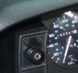

camaro_93 Kirjoitettu 6. Elokuuta, 2012 Kirjoittaja Kirjoitettu 6. Elokuuta, 2012 tota katkasijaa ainakin pyöritetään
Chevy Kirjoitettu 6. Elokuuta, 2012 Kirjoitettu 6. Elokuuta, 2012 tota katkasijaa ainakin pyöritetään onko siinä tämmöinen katkaisija

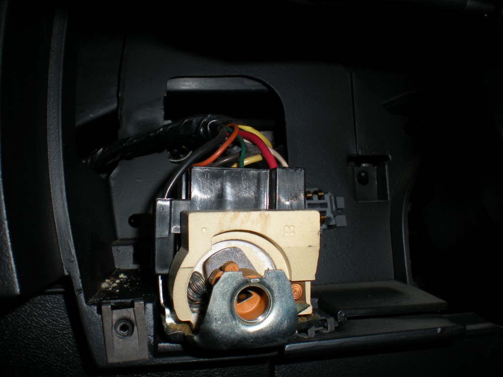

Nupa Kirjoitettu 6. Elokuuta, 2012 Kirjoitettu 6. Elokuuta, 2012 Kuvassa 89 Camaron rikkinäinen katkaisija, ajovalot sai päälle ja samalla mankasta valot hävis, mittarivalot ei toiminu. Eihän ne toimi, kun dimmeri on paskana ja pimeenä. Siis tämän vaihdoit eikä toimi vieläkään?
camaro_93 Kirjoitettu 6. Elokuuta, 2012 Kirjoittaja Kirjoitettu 6. Elokuuta, 2012 juuri ton kyseisen katkaisijan vaihdoin.... ja ei toimi vieläkään
Nupa Kirjoitettu 6. Elokuuta, 2012 Kirjoitettu 6. Elokuuta, 2012 juuri ton kyseisen katkaisijan vaihdoin.... ja ei toimi vieläkään Ja tuo kierrejousi on ehjä (siinä se dimmeri) ja kaikki sulakkeet ehjiä? Jos sulake paukkuu niin tarkasta ettei tupakansytytin ole oikosulussa. Kait sä tarkastit mittarivalot samalla kun oli mittaristo irti, ettei ole kaikki lamput palanu... se kyllä olis outoa, mutta kait niinkin voi käydä
