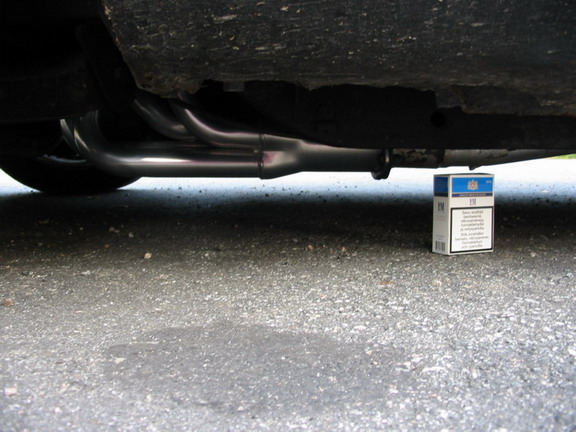

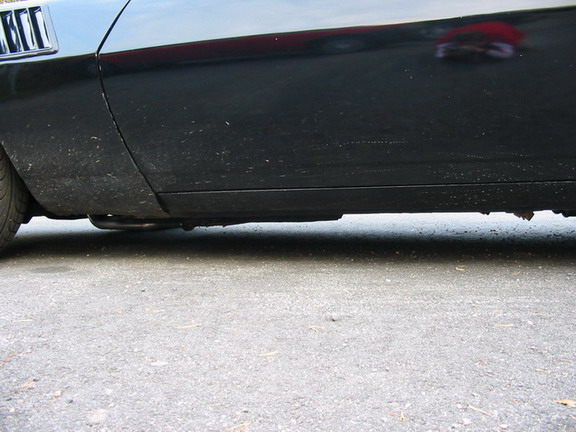

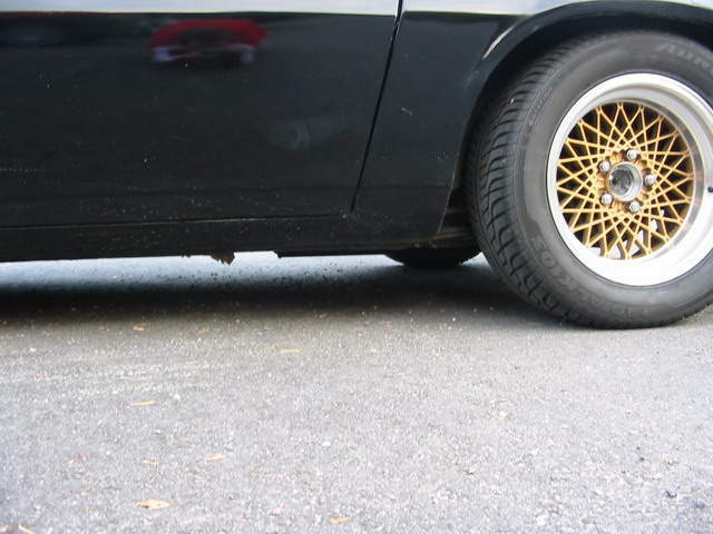

selli Kirjoitettu 16. Syyskuuta, 2005 Kirjoitettu 16. Syyskuuta, 2005 Voisin laittaa tänne sellasen kuvan joka on suoraan sivusta kuvattu ni näätte millanen tuli sivuprofiilista.Ei mielestäni tuo perä ollenkaa ole liian alhaalla.

selli Kirjoitettu 22. Syyskuuta, 2005 Kirjoitettu 22. Syyskuuta, 2005 Tossa pari kuvaa.Toi röökiaski ei kyllä ihan näytä siltä miltä sen pitäs.Kyllä se sinne mahtuu menee ihan hienosti. keskelta.jpg_thumb
