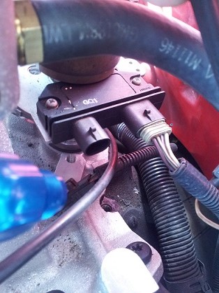

Teevee82 Kirjoitettu 13. Lokakuuta, 2012 Kirjoitettu 13. Lokakuuta, 2012 Elieli.. Nää V8:t vähän harmaata aluetta itelleni, mutta kertokaas te tietävämmät.. 350 Gta:n tpi-konetta piti lähteä "virittelemään"..muuten vakio, mutta isommat suuttimet ja stealth ramin sekä muokatun prommin laitoin.. Mutta nyt rupesin tuota orkkispuolaa ja jakajaa käsissä pyörittelemään ja mietin, mikä funktio on kuvan osalla? On orkkispuolan alapuolella.. Ja sitten kysynkin, että voiko osan poistaa, jos laittaa vaikka MSD:n puolan ja sytkäboxin? Ja mitä puolaa ja boxia suosittelisitte tuollaiselle koneelle? Orkkisjakajalla?
rokzetä Kirjoitettu 14. Lokakuuta, 2012 Kirjoitettu 14. Lokakuuta, 2012 EGR.:n solenoidilta näyttää.Älä poista jos egr käytössä.
Teevee82 Kirjoitettu 14. Lokakuuta, 2012 Kirjoittaja Kirjoitettu 14. Lokakuuta, 2012 EGR poistettu käytöstä.. Joten tuonkin saa sitte poistaa. Ja alipaineen kaasuläpän alta saa tukkia..Johon toinen noista solenoidin alipaineletkuista menee? Tuleviakin virityksiä ajatellen, onko tuo Cranen hi-6 ja fireball-puola halvempi/helpompi/parempi ratkaisu kuin MSD? Vähän lueskellut että monella ongelmia MSD:n kanssa..
Teevee82 Kirjoitettu 17. Heinäkuuta, 2013 Kirjoittaja Kirjoitettu 17. Heinäkuuta, 2013 Kerännyt hetken tässä inspiraatiota Ponun tekemiseen.. Kyselenkin, että mites tuon jakajan asennon kanssa, onko jakajassa merkkiä missä asennossa pitäisi olla vai mikä tuon sielumaailma on? Ja voiko tuon orkkispuolan vaihtaa simppelimpään vaikka on orkkisjakaja? Jakajallehan menee nuo kaksi johtoa(kuva), joista toinen puolalle.. Voi olla tyhmiä kysymyksiä, mutta tähän asti vaan viritellyt ilmajäähy-Volkkareita ja jotenkin ne on vaan simppelimpiä ku koneelle tulee max viisi sähköjohtoa
