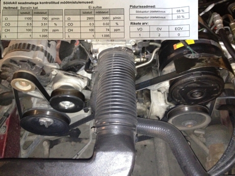

macmax Kirjoitettu 12. Marraskuuta, 2012 Kirjoitettu 12. Marraskuuta, 2012 Do dih.... en ole aina keittiön terävin veitsi ja selittäkää tämä asia mulle tyylin "hyvä juttu/ paha juttu" Haluan eroon tuosta pumpusta, mitä tehdä? jos sen poistaa ja laittaa lyhyemmän remmin, niin eikös vesipumpun pyörimis-suunta muutu vastapäiväiseksi? onko paha vai hä? jos jätän sen paikalleen, niin miten saan sen tuottaman kuormituksen minimaaliseksi, eli purettua ? hä? millätavoin tämän vekottimen poistaminen muuttaa päästöjä? nyt arvot on ihan vitullaan kuten kuvasta näkyy,,, mistäs vitusta tämä johtuu hä? koneella on ajettu 79 000 km... ja kaikki on neitseellisen koskemattomia, mutta niin.....

Soppa Kirjoitettu 12. Marraskuuta, 2012 Kirjoitettu 12. Marraskuuta, 2012 Nyt ei tosta kuvasta kyllä itselle aukea, että mitkä päästöt on sekasin, kun ei tuo etelähelsinki ihan niin hyvin taitu. Mutta ilmapumppu aiheuttaa sen, että jäännöshappea on liikaa. Sitten katsastusmies kysyy, että onko tässä autossa ilmapumppu, ja kun sanoo, että joo, asia on sillä selvä. Näköjään kutosesta ei voi ottaa pumppua pois välistä lyhentämällä remmiä, eli siihen on hommattava tilalle hihnapyörä. Pumpusta voi myös ottaa siivet pois, jolloin se ei puhalla ilmaa, mutta monesti laakeritkin on finito, joten sama heivata koko kampe. Myös ilmaa ohjaava relehässäkkä letkuineen ja putkineen joutaa mäkeen. En ole varma, alkaako autossasi tietokone herjaamaan saastevälineiden puutetta, omassani ei alkanut, mutta siinä on eri moottori. Tässä linkissä näköjään joku tehny S-10 Chevyyn vastaavan homman, onkohan tuo sama veekutonen? http://members.shaw.ca/betterthanyoutoo/how-to/airremoval/airremoval.htm

Chevy Kirjoitettu 14. Marraskuuta, 2012 Kirjoitettu 14. Marraskuuta, 2012 mutta happea liikaa ja co2 liian korkea tyhjäkäynnilla eli tuosta mitattu tyhjäkäynnillä CO 3.51 % sallittu on 0.5 % (hiilimonoksidi eli häkä) HC 229 ppm sallittu on 100 ppm (hiilivety) mikäs on vuosimalli ?

rokzetä Kirjoitettu 14. Marraskuuta, 2012 Kirjoitettu 14. Marraskuuta, 2012 eli tuosta mitattu tyhjäkäynnillä CO 3.51 % sallittu on 0.5 % (hiilimonoksidi eli häkä) HC 229 ppm sallittu on 100 ppm (hiilivety) mikäs on vuosimalli ? Oisko toi pcv venttiilivika.Muutaman euron klunssi ja helppo vaihtaa.
macmax Kirjoitettu 15. Marraskuuta, 2012 Kirjoittaja Kirjoitettu 15. Marraskuuta, 2012 Oisko toi pcv venttiilivika.Muutaman euron klunssi ja helppo vaihtaa. samaa mietiskelin, ei se ainakaan totaalisen tukossa ollut kun "kolisee" heiluteltaessa, mutta voishan tuon jokatapauksessa vaihtaa.... huomasin että egr:n pohjassa oli nokeentumaa "siis ulkopuolella" eli pienehkö vuoto liitoskohdassa, tuo varmaan on ainakin yksi syy.. ?
rokzetä Kirjoitettu 15. Marraskuuta, 2012 Kirjoitettu 15. Marraskuuta, 2012 samaa mietiskelin, ei se ainakaan totaalisen tukossa ollut kun "kolisee" heiluteltaessa, mutta voishan tuon jokatapauksessa vaihtaa.... huomasin että egr:n pohjassa oli nokeentumaa "siis ulkopuolella" eli pienehkö vuoto liitoskohdassa, tuo varmaan on ainakin yksi syy.. ? egr pitäs olla tyhjäkäynnillä kiinni,jos se vuotaa ja lykkää hapetonta pakokaasua imariin,ni luulis et se heikentää tyhjäkäyntiseoksen palamista...arvailua.
macmax Kirjoitettu 16. Marraskuuta, 2012 Kirjoittaja Kirjoitettu 16. Marraskuuta, 2012 egr pitäs olla tyhjäkäynnillä kiinni,jos se vuotaa ja lykkää hapetonta pakokaasua imariin,ni luulis et se heikentää tyhjäkäyntiseoksen palamista...arvailua. näytti vuotavan melko reilunlaisesti tarkemmin tutkiessa, pakokaasua tuli konehuoneen puolelle ja nähtävästi repi samalla ilmaa imusarjalle, hajusta päätellen pirssi ei käy enään yhtä rikkaalla kun tukin egr:lle ja imusarjoille menevän aukon
