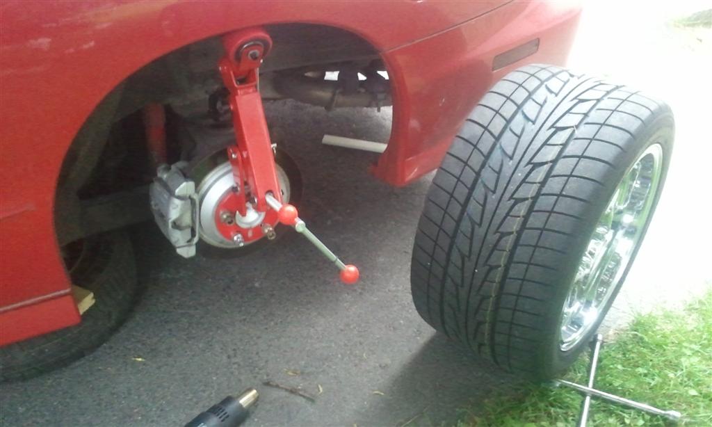

GTATL Kirjoitettu 23. Joulukuuta, 2012 Kirjoitettu 23. Joulukuuta, 2012 Thanks.Onko kokemusta kumpi parempi vaihtoehto ja mistä saisin kun en itse pysty maksaa kortilla? Mulla on toi eastwood.n fender roller ja 10min hommalla tuli tila leveille renkaille
sineentaivas Kirjoitettu 23. Joulukuuta, 2012 Kirjoittaja Kirjoitettu 23. Joulukuuta, 2012 Mulla on toi eastwood.n fender roller ja 10min hommalla tuli tila leveille renkaille Paljon pyydät siitä?
GTATL Kirjoitettu 23. Joulukuuta, 2012 Kirjoitettu 23. Joulukuuta, 2012 Paljon pyydät siitä? Ma olen kayttanyt tata kerran+tartteen sita viela ja mahan asustelen taalla rapakon takana Kyllahan ma taalta tallasen samanlaisen sulle voin lahettaa jos haluut uus nayttais olevan ~200$ nurkilla
sineentaivas Kirjoitettu 23. Joulukuuta, 2012 Kirjoittaja Kirjoitettu 23. Joulukuuta, 2012 Ma olen kayttanyt tata kerran+tartteen sita viela ja mahan asustelen taalla rapakon takana Kyllahan ma taalta tallasen samanlaisen sulle voin lahettaa jos haluut uus nayttais olevan ~200$ nurkilla Onko tuolla laitteella muitakin käyttö kohteita? Miten olis lainaus päiväks korvausta vastaan?

GTATL Kirjoitettu 23. Joulukuuta, 2012 Kirjoitettu 23. Joulukuuta, 2012 Onko tuolla laitteella muitakin käyttö kohteita? Miten olis lainaus päiväks korvausta vastaan? Mulla on noita harrastus autoja muutama Niin et tainnut lukea ihan tarkkaan, asun Floridassa muuten saisit lainaan vaikka ilmaiseksi mutta lahettaminen maksaa vahan liikaa
sineentaivas Kirjoitettu 23. Joulukuuta, 2012 Kirjoittaja Kirjoitettu 23. Joulukuuta, 2012 Mulla on noita harrastus autoja muutama Niin et tainnut lukea ihan tarkkaan, asun Floridassa muuten saisit lainaan vaikka ilmaiseksi mutta lahettaminen maksaa vahan liikaa No niinpäs ootkin paljonko kuluineen päivineen tulis noin maksaa tänne koto suomeen?
GTATL Kirjoitettu 23. Joulukuuta, 2012 Kirjoitettu 23. Joulukuuta, 2012 No niinpäs ootkin paljonko kuluineen päivineen tulis noin maksaa tänne koto suomeen? Riippuu kuinka nopeesti sen sinne haluaa, konttirahtina varmaan kympin Koitas kysya rp.sta jos niilla vaikka olis, niin saisit heti
sineentaivas Kirjoitettu 23. Joulukuuta, 2012 Kirjoittaja Kirjoitettu 23. Joulukuuta, 2012 Riippuu kuinka nopeesti sen sinne haluaa, konttirahtina varmaan kympin Koitas kysya rp.sta jos niilla vaikka olis, niin saisit heti Onhan tuossa vielä kevääseeen aikaa mikä firma tuo rp on?
GTATL Kirjoitettu 23. Joulukuuta, 2012 Kirjoitettu 23. Joulukuuta, 2012 Onhan tuossa vielä kevääseeen aikaa mikä firma tuo rp on? racers place, sponsori sivun vasen ylakulma ja klikkaat siita.

jeretz Kirjoitettu 26. Joulukuuta, 2012 Kirjoitettu 26. Joulukuuta, 2012 Onko tuolla laitteella muitakin käyttö kohteita? Miten olis lainaus päiväks korvausta vastaan? Täällä olis tälläinen: 30€/ 2 vrk.
