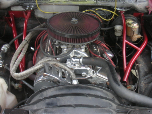

rokzetä Posted April 2, 2013 Posted April 2, 2013 tällasia tukia en aikasemmin 3:ssa ole nähny,mutta laitettakoon siitä kuva.
Z-mo Posted April 2, 2013 Posted April 2, 2013 tällasia tukia en aikasemmin 3:ssa ole nähny,mutta laitettakoon siitä kuva. Ei oo tommosia kyllä näkyny kolmosessa, eikä oo nähty vieläkään koska toi kuva ei oo kolmosen konehuoneesta.
rokzetä Posted April 2, 2013 Posted April 2, 2013 Ei oo tommosia kyllä näkyny kolmosessa, eikä oo nähty vieläkään koska toi kuva ei oo kolmosen konehuoneesta. ei ookkaan ,vaan 77 camarosta.kolmoseenko ei nuita tehdä?
