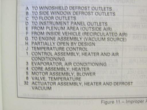

Guest DARK FIREBIRD Kirjoitettu 29. Elokuuta, 2005 Kirjoitettu 29. Elokuuta, 2005 Sinisellä menee kylmä ilma ja punaisella lämmin.Ja jos läppä jää raolleen pääsee kylmäilma sokoittumaan lämpimään.Sit ei tuu lämmintä kapiniin kunnolla kuvat_kamerasta_trust_004.jpg_thumb
Guest DARK FIREBIRD Kirjoitettu 29. Elokuuta, 2005 Kirjoitettu 29. Elokuuta, 2005 Selityksiä kuvan komponenteille. Vähän heikkoja kuvia kun käsitärähtää aina kun ottaa kuvan kuvat_kamerasta_trust_005.jpg_thumb

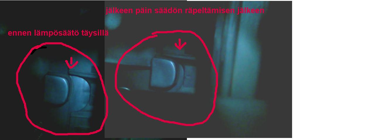

Guest Konekolli Kirjoitettu 9. Maaliskuuta, 2006 Kirjoitettu 9. Maaliskuuta, 2006 non niin eihän se luukku mennyt edes kiinni kunnolla ja kennon sivulta löytyvät tiivisteet oli lähtenyt pakeneen.. tos ois huonohko kuva, joka näkyy kun purkaa hanskalokeron ja ottaa kennon näkösälle.. lamppari.jpg_thumb

Guest Konekolli Kirjoitettu 10. Maaliskuuta, 2006 Kirjoitettu 10. Maaliskuuta, 2006 jos sais kesällä tarkistettuu et onks noi tiivisteet kunnossa elä nyt flunssaa sen takia hommaa lopen aika pirun helppo hanskalokero pois ja jalkotilan suojamuovi ja sit se kennon päällä oleva muovi olikohan vain kahdella ruuvilla kiinni..
