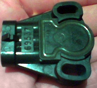

88IROC Kirjoitettu 30. Elokuuta, 2005 Kirjoitettu 30. Elokuuta, 2005 Läppäkopelon kyljessä se musta mötikkä. vaijereista katsoen vastakkaisella puolella (=apukuljettajan). Anturi kestää yleensä 100 kmile, mutta tuntuu olevan erityisen arka kosteudelle jos esim peset moottorin painepesurilla se kannattaa suojata jollain. Akselin reiästä pääsee vesi sisään mutta ei ulos... Kauharacingilla hinta vähän yli 30 euroa pari kuukautta takaperin...

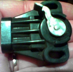

88IROC Kirjoitettu 31. Elokuuta, 2005 Kirjoitettu 31. Elokuuta, 2005 ... TPS kuvattu akselin = kaasuläppien puolelta. TPI ja TBI koneissa on muuten erilainen palikka (vastakkainen).
88IROC Kirjoitettu 31. Elokuuta, 2005 Kirjoitettu 31. Elokuuta, 2005 ... ja sama ulkopuolelta. Vika saattaa olla muuten myös MAF:ssa . Oireili meillä aluksi tohon tapaan...
