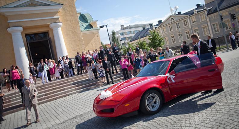

F-Body Kirjoitettu 8. Elokuuta, 2011 Kirjoittaja Kirjoitettu 8. Elokuuta, 2011 Leima paperissa ja auto on nyt valmiina ensi viikonloppuna HÄÄAUTOKSI The car is going be my son wedding car next weekend The car was my son wedding car. The wedding took place on saturday 07-30-2011. Loppu hyvin, kaikki hyvin sekä huojentunut ja levollinen / rauhallinen fiilis häissä ja hääjuhlassa Kuvia linkitän kun valmistuvat. Kiitos Senior ja IrocRocks
F-Body Kirjoitettu 30. Elokuuta, 2011 Kirjoittaja Kirjoitettu 30. Elokuuta, 2011 The car was my son wedding car. The wedding took place on saturday 07-30-2011. ... Kuvia linkitän kun valmistuvat. Tässähän niitä on kuten lupasinkin.

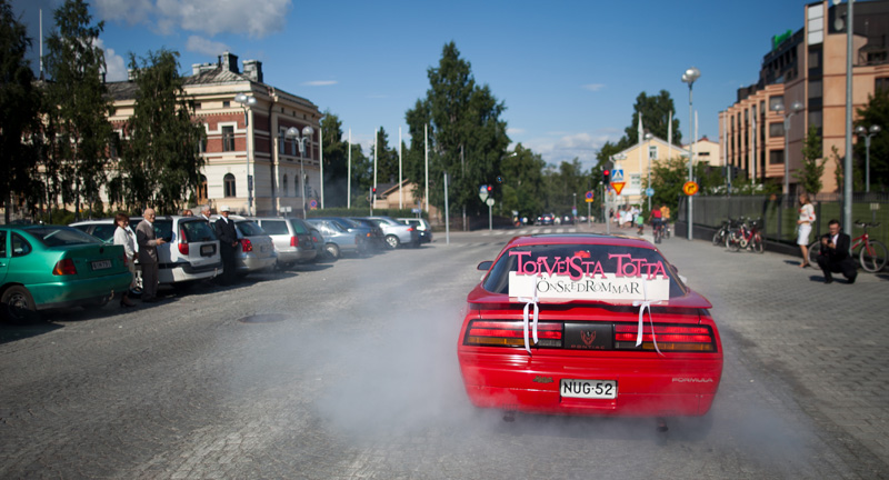

F-Body Kirjoitettu 30. Elokuuta, 2011 Kirjoittaja Kirjoitettu 30. Elokuuta, 2011 Nämä savut eivät tulleet putkesta eikä poikamaisen polkemisen seurauksena. Kyseessä oli siis "miehekäs burni" johon hätäisimmät häävieraat reagoivat: "Jäikö ne nyt tuohon, eikö ne pääsekkään liikkeelle"
Nupa Kirjoitettu 30. Elokuuta, 2011 Kirjoitettu 30. Elokuuta, 2011 Onks tuo Kiesin vanha kiesi, elikkäs "free bird"
F-Body Kirjoitettu 1. Syyskuuta, 2011 Kirjoittaja Kirjoitettu 1. Syyskuuta, 2011 Onks tuo Kiesin vanha kiesi, elikkäs "free bird" No it isn`t. The first owner bought this car 1991 from Hallet Pontiac-GMC Truck dealer, in Miami / Florida. He purchased the car new with the Kobel Ground Effect Kit installed by dealer. Salesman was Gene Miller, they made the real deal. I have owned this car for about 10 years, I am 2nd owner.
repa Kirjoitettu 1. Syyskuuta, 2011 Kirjoitettu 1. Syyskuuta, 2011 Onnittelut paristakin syystä: 1 auto toimii. 2 olet saanut miniän. Saakos kysyä, että miksi vaihdoit kielen englanniksi, onko morsian ulkomaalainen? If so: Congratulations! (ja jos tuo meni jotenkin väärin, sen piti tarkoittaa jotta Onnea )
F-Body Kirjoitettu 4. Syyskuuta, 2011 Kirjoittaja Kirjoitettu 4. Syyskuuta, 2011 Onnittelut paristakin syystä: 1 auto toimii. 2 olet saanut miniän. Saakos kysyä, että miksi vaihdoit kielen englanniksi, onko morsian ulkomaalainen? If so: Congratulations! (ja jos tuo meni jotenkin väärin, sen piti tarkoittaa jotta Onnea ) Kiitos paljon! Lontooksi väänsin ihan tilannekomiikan vuoksi . Miniä on Suomenkielen opettaja Auto on Jenkki ja muut kotimaiset kielet näkyykin takaspolerin päällä ; In Finnish: Toiveista totta ( my language ) In Swedish: Önske drömmar In English: Dreams come true
