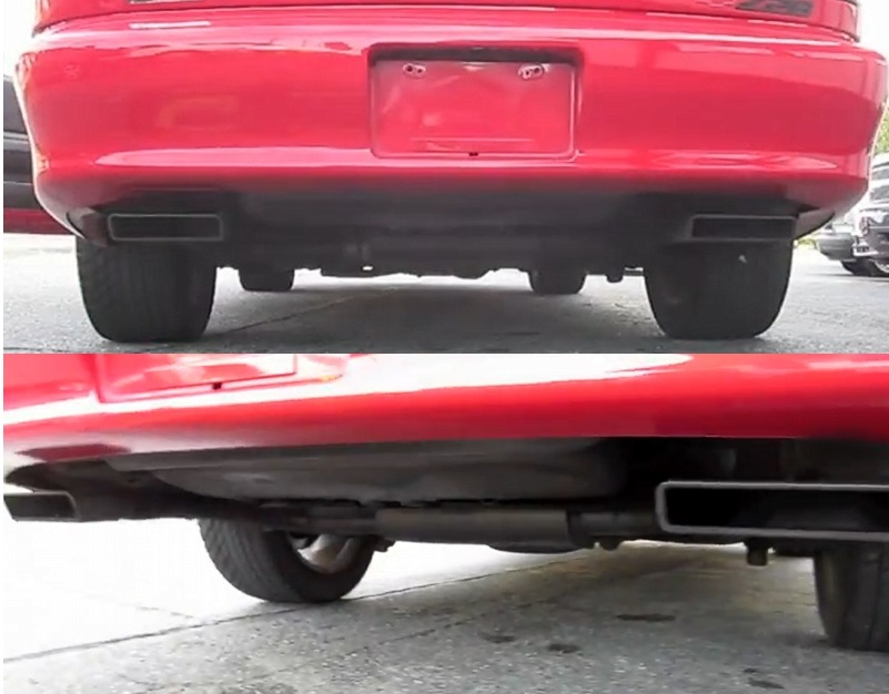

sineentaivas Kirjoitettu 27. Helmikuuta, 2013 Kirjoitettu 27. Helmikuuta, 2013 Vaihdatin pakoputken päät -94 3.4 camaroon niin toinen puoli ei tule reunaan kun kotelo edessä onko v8 4g samanlainen vai tuleeko kummastakin nurkasta samasta kohtaan ulos? "näitä viisaita kysymyksiä" koska ajattelin laitattaa kiertämään putken tulemaan myös reunasta ulos.
Z-mo Kirjoitettu 27. Helmikuuta, 2013 Kirjoitettu 27. Helmikuuta, 2013 Ei ihan auennu mitä tarkotat tuolla kotelolla mikä on edessä, mutta samalla tavalla ne putkenpäät tulee V8 malleissa. Eli jää puskurin taakse piiloon.
Chevy Kirjoitettu 27. Helmikuuta, 2013 Kirjoitettu 27. Helmikuuta, 2013 olisko toinen ulostulo väärän mittanen ja varapyöränkotelo tiellä se oik.puoleinen tulee siitä kontinpohjan ja varapyöräkotelon välistä ulos
rokzetä Kirjoitettu 27. Helmikuuta, 2013 Kirjoitettu 27. Helmikuuta, 2013 jos laittaa takahelman ulkopuolelle yltävät tailpipet,ne saattaa olla enempi toises laidas ja hänksöttää vinoon.ainakin 3:ssa kannatin veti rajusti mettäänpäin vinoon.kannatuksia muokkaamalla,muhvin availulla ja pienellä väkivallalla ne saa suht suoraan,jos tästä kymysys.
sineentaivas Kirjoitettu 28. Helmikuuta, 2013 Kirjoittaja Kirjoitettu 28. Helmikuuta, 2013 olisko toinen ulostulo väärän mittanen ja varapyöränkotelo tiellä se oik.puoleinen tulee siitä kontinpohjan ja varapyöräkotelon välistä ulos Jep tuossa kuvassa tulee erilailla oikea meitsillä noin 180mm keskemmälle eli tuollein olis tarkotus laitattaa putki putket.
sineentaivas Kirjoitettu 28. Helmikuuta, 2013 Kirjoittaja Kirjoitettu 28. Helmikuuta, 2013 olisko toinen ulostulo väärän mittanen ja varapyöränkotelo tiellä se oik.puoleinen tulee siitä kontinpohjan ja varapyöräkotelon välistä ulos ;)Niinpä tosiaan mulla ei kierrä koteloa vaan tulee ennen sitä ulos.
