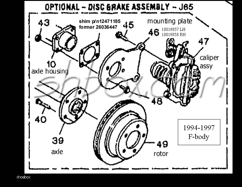

TomiV Posted March 15, 2013 Posted March 15, 2013 Mahtaisko jollain olla tietoa mistä löytäis kyseisen osan tai jos jostain sais mitat ni tekis kyseiset osat. Eli tarkotan kuvassa numero 46 olevaa osaa.
Z-mo Posted March 15, 2013 Posted March 15, 2013 Flynbye Performance myy, $85. http://www.flynbye.com/catalog/i30.html Mä tarttisin tismalleen samat palikat...
TomiV Posted March 15, 2013 Author Posted March 15, 2013 Meniskö tolla osalla myös LS1 jarrukamat tohon 93-97 taka-akseliin?
z 28 jari Posted March 15, 2013 Posted March 15, 2013 Jos sulla on 93-> taka-akseli,niin niissä kyseinen kiinnikerauta on valua,3gen:eissä käytetty PBR satuloitten kanssa tuota ohuempaa rautaa.Tuon artikkelin kuvista näet tuon 93-97 kiinnikeraudan: http://www.carcraft.com/techarticles/ccrp_1204_budget_gm_rear_disc_brakes_swap_junkyard_builder/
Z-mo Posted March 15, 2013 Posted March 15, 2013 Meniskö tolla osalla myös LS1 jarrukamat tohon 93-97 taka-akseliin? Ai sulla on 93-> akseli, en tarkkaan tiedä mitä muutoksia LS1 jarrut vaatii, mutta uskaltaisin väittää että 89-97 satuloitten kiinnikeraudalla ei siinä kohtaa oo apua.
TomiV Posted March 15, 2013 Author Posted March 15, 2013 Ai sulla on 93-> akseli, en tarkkaan tiedä mitä muutoksia LS1 jarrut vaatii, mutta uskaltaisin väittää että 89-97 satuloitten kiinnikeraudalla ei siinä kohtaa oo apua. Jees. Siihen nytte jarrukamoja hakemas. Tosin eipä tuo välirauta kovin erikoiselta näytä joten varmaa tulee koneistettua kyseinen osa. Jahka ensin saa hommattua jarrukamat.
