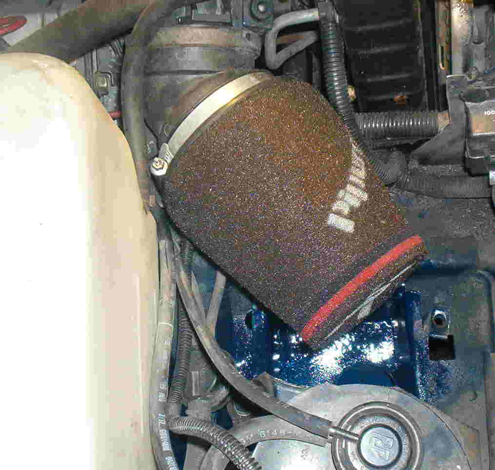

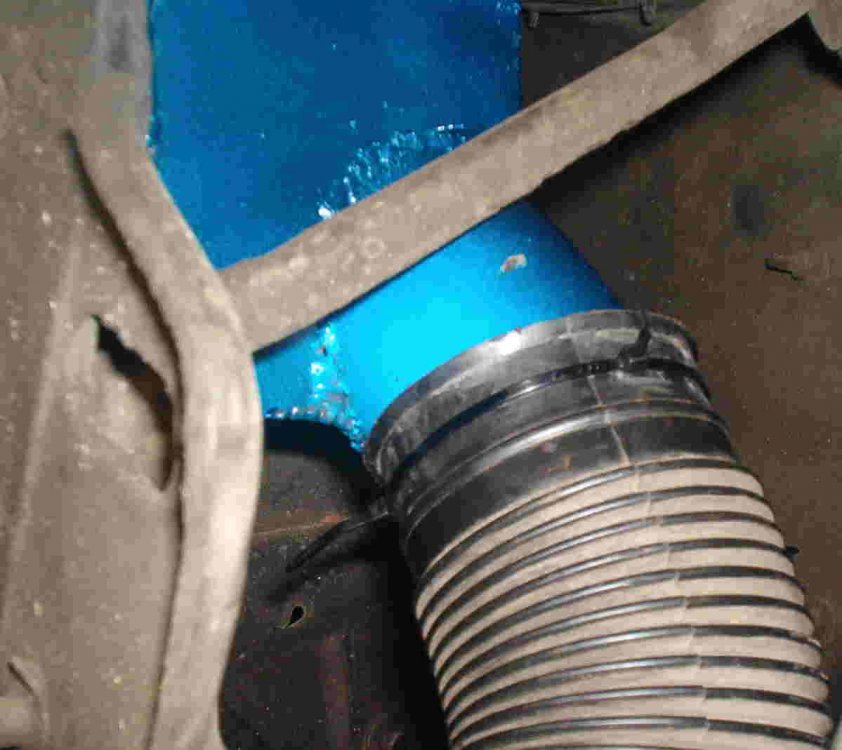

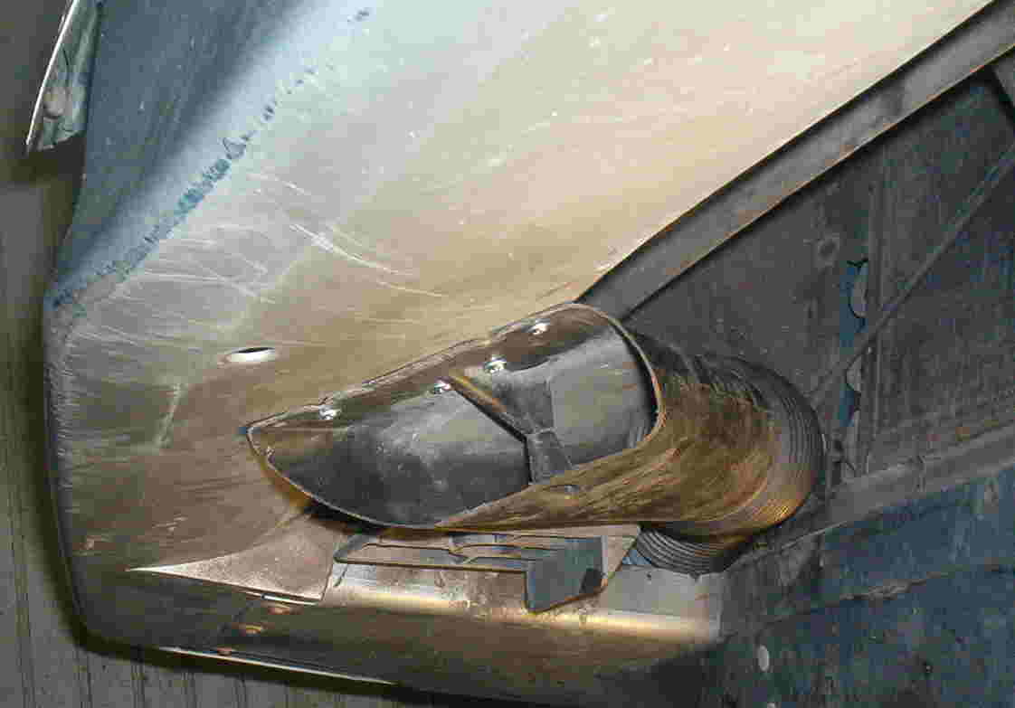

kj Kirjoitettu 7. Syyskuuta, 2005 Kirjoitettu 7. Syyskuuta, 2005 tässä minun rakentelema systeemi,jossa käytetty caminon ilmanputsarin torvea,rälläkkää,mig liimaa.altapain.JPG_thumb
kj Kirjoitettu 7. Syyskuuta, 2005 Kirjoitettu 7. Syyskuuta, 2005 väliseinä putsarille moottorin ja sisäloksun välistä vielä puuttuu,se tulee kun saan ahtimen paikoilleen.konhehuone.JPG_thumb
