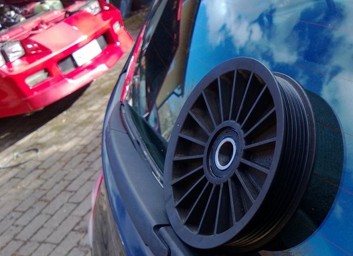

avogta-89 Kirjoitettu 20. Huhtikuuta, 2013 Kirjoitettu 20. Huhtikuuta, 2013 mitäs tällaiselle hihnapyörälle vois tehdä kun laakeri vippaa pesässä reilusti itse laakeri ei tunnu väljältä vaan sen pesä....sinne tuskin saa mitään lukitetta uitettua tää on varmaan hihnapyörä mikä on vain ei ilmastoiduissa serpenttiinimalleissa. ja jotain muovipaskaa comeroon on vaihdettu vesipumppu ja hihna minkäjälkeen alkoi sirkuttaa kuin joku vitun lintuparvi kun kaataa vettä hihnalle niin hijenee....mutta tää oli selvästi viallinen olisko kellään ratkaisua tähän
repa Kirjoitettu 20. Huhtikuuta, 2013 Kirjoitettu 20. Huhtikuuta, 2013 Heti tulee mieleen kolme hyvää ratkaisumallia: 1) osta uusi hihnapyörä ja laakeri, ei varmaan maksa paljon 2) hanki kuulosuojaimet ja unohda kitinät 3) myy tai paalaa koko paska Ja joo, this is humor.

Chevy Kirjoitettu 20. Huhtikuuta, 2013 Kirjoitettu 20. Huhtikuuta, 2013 Heti tulee mieleen kolme hyvää ratkaisumallia: 1) osta uusi hihnapyörä ja laakeri, ei varmaan maksa paljon jep ja nuo tulee samassa

GTATL Kirjoitettu 20. Huhtikuuta, 2013 Kirjoitettu 20. Huhtikuuta, 2013 Just ton takia meika osti TTA.n kiristin pyoraan uuden laakerin kun alkuperainen oli metallista ja tarvike muovista kova jatka viilais pesan valjaksi ja liimais epoksilla laakerin kiinni
avogta-89 Kirjoitettu 20. Huhtikuuta, 2013 Kirjoittaja Kirjoitettu 20. Huhtikuuta, 2013 Just ton takia meika osti TTA.n kiristin pyoraan uuden laakerin kun alkuperainen oli metallista ja tarvike muovista kova jatka viilais pesan valjaksi ja liimais epoksilla laakerin kiinni ei jaksa ellei oo pakko.........siis epoksin kanssa sutata
repa Kirjoitettu 20. Huhtikuuta, 2013 Kirjoitettu 20. Huhtikuuta, 2013 ***kova jatka viilais pesan valjaksi ja liimais epoksilla laakerin kiinni "kova jätkä tuo liitopukumies Alexander Polli" sanoi Chevy toisaalla... Hänkö nyt sitten liimailee? Siis kovat jätkäthän tekee mitä vaan, mut rahamiehet ostaa uuden kaupasta
GTATL Kirjoitettu 20. Huhtikuuta, 2013 Kirjoitettu 20. Huhtikuuta, 2013 ei jaksa ellei oo pakko.........siis epoksin kanssa sutata Ton oikeesti sais paremmaksi jos uudesta siina olis koko pyoran levyinen metalli holkki tukemassa. Nythan laakeri on vain sen levydelta muovipyorassa. Jos et loyda pyoraa poraa reika isommaksi ja teetata pehmeesta metallista holkki
Chevy Kirjoitettu 20. Huhtikuuta, 2013 Kirjoitettu 20. Huhtikuuta, 2013 "kova jätkä tuo liitopukumies Alexander Polli" sanoi Chevy toisaalla... Hänkö nyt sitten liimailee? Siis kovat jätkäthän tekee mitä vaan, mut rahamiehet ostaa uuden kaupasta pro jätkät tekee aluhihnapyörän sorvissa ja laittaa SKF:n lakrun
GTATL Kirjoitettu 20. Huhtikuuta, 2013 Kirjoitettu 20. Huhtikuuta, 2013 pro jätkät tekee aluhihnapyörän sorvissa ja laittaa SKF:n lakrun Kylla niidenkin laatu on vain laskenut kun lehman hanta Ranskassa tehty skf on ihan yhta hyva kun fag.n paska

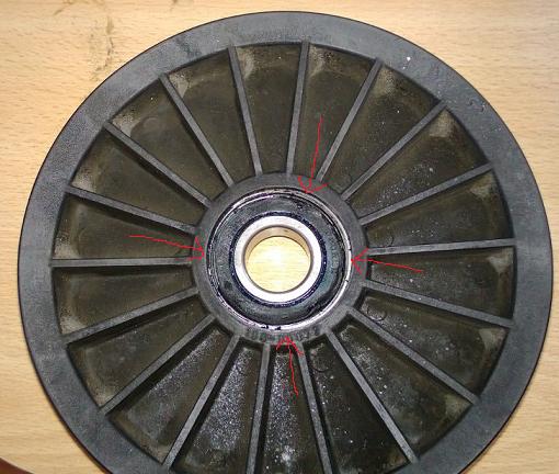

avogta-89 Kirjoitettu 20. Huhtikuuta, 2013 Kirjoittaja Kirjoitettu 20. Huhtikuuta, 2013 tossa on ton laakerin ulkokehä väljä,ei se holkki auta
avogta-89 Kirjoitettu 20. Huhtikuuta, 2013 Kirjoittaja Kirjoitettu 20. Huhtikuuta, 2013 eli toi ulkoinen osa
Chevy Kirjoitettu 20. Huhtikuuta, 2013 Kirjoitettu 20. Huhtikuuta, 2013 ei tuota kannata korjata,uutta vaan peliin
avogta-89 Kirjoitettu 20. Huhtikuuta, 2013 Kirjoittaja Kirjoitettu 20. Huhtikuuta, 2013 ei tuota kannata korjata,uutta vaan peliin joo luulen niin, ellei sit maksa pirusti
GTATL Kirjoitettu 20. Huhtikuuta, 2013 Kirjoitettu 20. Huhtikuuta, 2013 joo luulen niin, ellei sit maksa pirusti Liimaa, liimaa
rokzetä Kirjoitettu 20. Huhtikuuta, 2013 Kirjoitettu 20. Huhtikuuta, 2013 eli toi ulkoinen osa painelet kuumala kolvin kärjellä tota muovikehää lakrun ympärillä.
avogta-89 Kirjoitettu 20. Huhtikuuta, 2013 Kirjoittaja Kirjoitettu 20. Huhtikuuta, 2013 joo onhan noita vaihtoehtoja.....voishan sitä koittaa kun uusiksi menee jokatapauksessa
Chevy Kirjoitettu 20. Huhtikuuta, 2013 Kirjoitettu 20. Huhtikuuta, 2013 joo luulen niin, ellei sit maksa pirusti noiden hinnat n. 20-40 välis
avogta-89 Kirjoitettu 20. Huhtikuuta, 2013 Kirjoittaja Kirjoitettu 20. Huhtikuuta, 2013 noiden hinnat n. 20-40 välis eli lähes ilmainen
