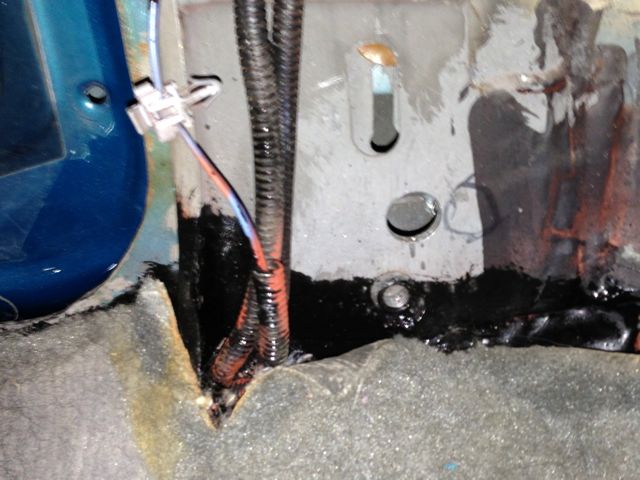

nite2000 Kirjoitettu 21. Huhtikuuta, 2013 Kirjoitettu 21. Huhtikuuta, 2013 Kun purat helmat maalausta varten, niin takapään pultti on ASC:n hitsaaman vahvikkeen alla! Sivistynyt purku ja asennus onnistuu poraamalla 20 mm reikä strategiseen paikkaan, josta laitan kuvan, kunhan kerkeen. Minulle selvisi revittyäni MOLEMMAT puolet ensin väkisin... Haukan lisäksi tavaraa tarjoilee myös ainakin Thirdgen Ranch, aika hyvin mm. purkuosia. Hiljattain oli kokonainen ehjä katto mekanismeineen, mutta ei näkyny enää. Minä ostin rätin Topsonline.comista, vuosimallin perusteella tuli oikein ainakin tässä tapauksessa.
nite2000 Kirjoitettu 27. Huhtikuuta, 2013 Kirjoitettu 27. Huhtikuuta, 2013 Tässäpä luvattu kuva. Porattuakin parempi paikka olisi ollut tuo tussilla piirretty!
