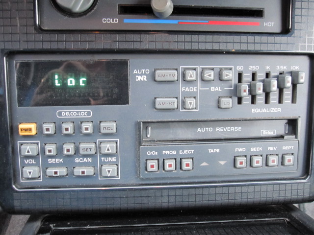

Joksa Kirjoitettu 26. Huhtikuuta, 2013 Kirjoitettu 26. Huhtikuuta, 2013 Kuinka tämän saa pelittämään? C-kasetteja olis muovipussillinen kuuntelematta.
Chevy Kirjoitettu 26. Huhtikuuta, 2013 Kirjoitettu 26. Huhtikuuta, 2013 näyttää olevan lukossa,pitää avata oikealla koodilla

STW Kirjoitettu 26. Huhtikuuta, 2013 Kirjoitettu 26. Huhtikuuta, 2013 Oiskos täst apua http://www.dieselplace.com/forum/76-gm-trucks/81-electrical/40705-here-how-unlock-delco-theftlock-radio-displays-loc.html
GTATL Kirjoitettu 26. Huhtikuuta, 2013 Kirjoitettu 26. Huhtikuuta, 2013 Jos sulla on rattiohjain, pista virrat paalle ja pida "mute" nappia pohjassa niin pitais avautua
Joksa Kirjoitettu 26. Huhtikuuta, 2013 Kirjoittaja Kirjoitettu 26. Huhtikuuta, 2013 Kiitos, huomenna kokeillaan.

Joksa Kirjoitettu 27. Huhtikuuta, 2013 Kirjoittaja Kirjoitettu 27. Huhtikuuta, 2013 Jos sulla on rattiohjain, pista virrat paalle ja pida "mute" nappia pohjassa niin pitais avautua Toimii. Tusen Tack!
