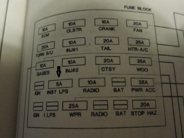

Joksa Kirjoitettu 30. Huhtikuuta, 2013 Kirjoitettu 30. Huhtikuuta, 2013 oikosulku josta seurausta, mittarivalot puuttuu, valot päälle-radiosta pimenee näyttö mutta kuuluu, hantin jakkaran säädöt käy myös kuskin jakkaralle. Sulakerasiasta oli palanut 20A sulake jolla tuli sisävalot. Kaikki sulakkeet jalkatilasta tarkastettu ovat ehjiä. Oiskohan tälle(kin) joku helppo korjaus tyyliin akku irti yöksi?

Chevy Kirjoitettu 1. Toukokuuta, 2013 Kirjoitettu 1. Toukokuuta, 2013 Sulakerasiasta oli palanut 20A sulake jolla tuli sisävalot. Kaikki sulakkeet jalkatilasta tarkastettu ovat ehjiä. kun vaihdoit sulakkeen,onko kestänyt sen jälkeen ehjänä ?
Joksa Kirjoitettu 1. Toukokuuta, 2013 Kirjoittaja Kirjoitettu 1. Toukokuuta, 2013 On kestänyt. Tuo tupakinsytytin täytyy myös tutkia.

Joksa Kirjoitettu 19. Heinäkuuta, 2013 Kirjoittaja Kirjoitettu 19. Heinäkuuta, 2013 No niin, onhan se tuo sulake kestänyt ehjänä kun sille ei tule virtaa. Mistähän sitä virtakatkosta vois hakea?
