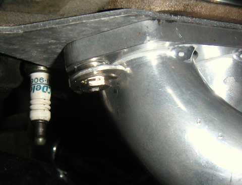

-vellu Kirjoitettu 12. Huhtikuuta, 2006 Kirjoitettu 12. Huhtikuuta, 2006 Itse käytin Stage 8 Locking pultteja ja toistaiseksi ovat toimineet hienosti. Tosin laittaminen on aika näpräämistä... http://store.summitracing.com/partdetail.asp?part=STG%2D8911&N=0&autoview=sku

Guest pile Kirjoitettu 28. Kesäkuuta, 2007 Kirjoitettu 28. Kesäkuuta, 2007 Itse käytin Stage 8 Locking pultteja ja toistaiseksi ovat toimineet hienosti. Tosin laittaminen on aika näpräämistä... http://store.summitracing.com/partdetail.asp?part=STG%2D8911&N=0&autoview=sku noi on varmoja pysymään kiinni. ei vaan täysin poista tuota jälkikiristystä,riippuu vähän tiivisteistä mutta yleensä hakee paikkaansa sen verran että välistyy nimenomaan lämmönvaihtelun vuoksi.
-vellu Kirjoitettu 28. Kesäkuuta, 2007 Kirjoitettu 28. Kesäkuuta, 2007 noi on varmoja pysymään kiinni. ei vaan täysin poista tuota jälkikiristystä,riippuu vähän tiivisteistä mutta yleensä hakee paikkaansa sen verran että välistyy nimenomaan lämmönvaihtelun vuoksi. Noin kävi just mulle. Oli kiristettty, mutta nyt kun otin talvella irti niin oli vuotanut sieltä täältä. Pultit eivät siis auenneet mutta toi lämpölaajeneminen ja paksun tiivisteen kovettuminen ehkä syynä. Olisi siis pitänyt jälkikiristää...
