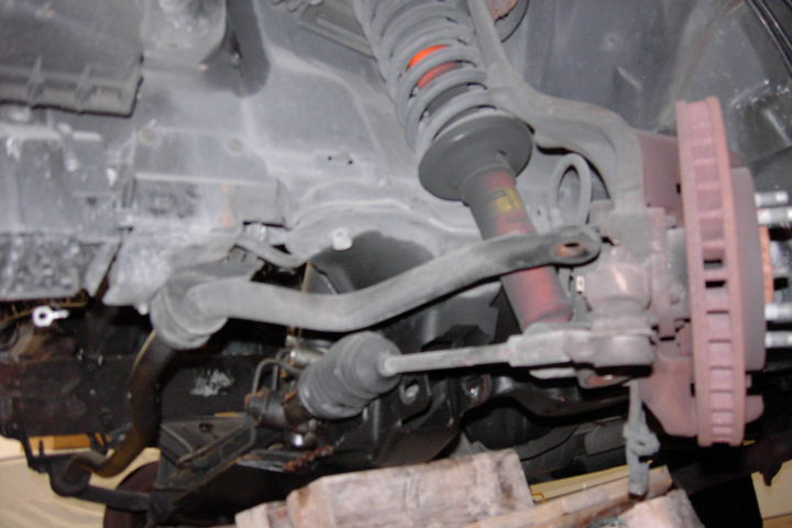

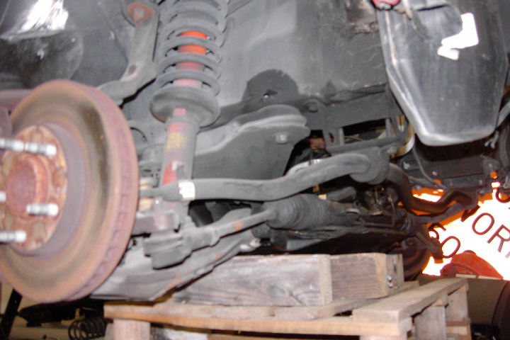

pantera Kirjoitettu 11. Syyskuuta, 2005 Kirjoitettu 11. Syyskuuta, 2005 Tassapa nama kuva varaosa-auton alta
Purtzi Kirjoitettu 11. Syyskuuta, 2005 Kirjoittaja Kirjoitettu 11. Syyskuuta, 2005 onkos tuossa ohjaus akselissa siis siinä mikä tulee ratilta niin tavallinen ristinivel välissä kun tuo kulma tuntuu aika suurelta. meinaan sitä että ohjaus akseli tulee melkein pystysuoraan hammastangolle. ps. kiitoksia kuvista.
Guest Jukka Kirjoitettu 11. Syyskuuta, 2005 Kirjoitettu 11. Syyskuuta, 2005 Kaikkiha on mahdollista, mutta saattaapi olla aikamoinen sovittaminen. Sen mitä olen lukenut, niin tuo vaatinee jotain modifikaatioita olka-akseleiden kääntövarsiin, tai muuten kääntösäde kasvaa aivan uusiin mittoihin.
