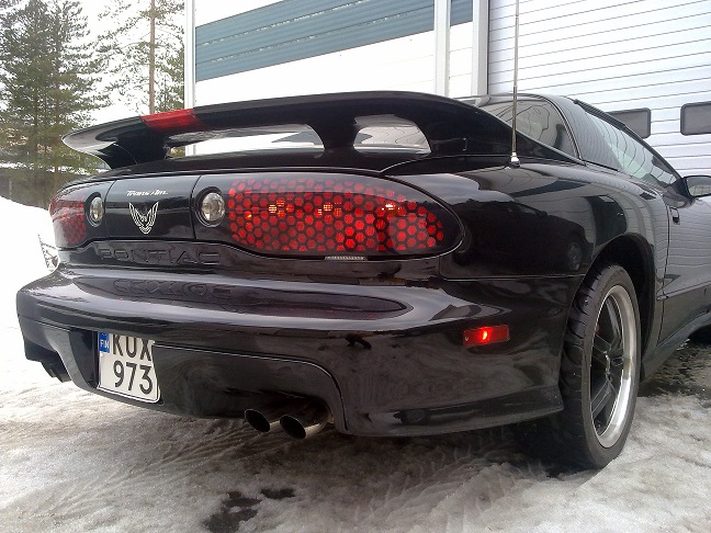

Ws6 Kirjoitettu 14. Elokuuta, 2013 Kirjoitettu 14. Elokuuta, 2013 Ongelmaks tuli siis katsastuksessa se, että otteessa lukee taakse olevan lisätty keltaiset e-hyväksytyt vilkut. Todellisuudessa sielä on ne jenkkihunajakennovalot pelkästään. Lisäsivät sitten otteeseen merkinnän, että vilkkujen väri vaihdettava siihen ja siihen päivään mennessä. Millä muut on ratkassu tämmösen ongelman. Saako näihin mitään siistejä euromallin takavaloja, vai täytyykö ruveta kikkaileen ja teipata taakse aina katsastuksen ajaks jotkut keltaset lisävilkut? Autonahan on siis 99vm trans am.
Mika Kirjoitettu 14. Elokuuta, 2013 Kirjoitettu 14. Elokuuta, 2013 Monet on käyttäneet noissa eurooppa mallin Firebirdin takavaloja, joissa on vilkun lasi keltainen
Ws6 Kirjoitettu 14. Elokuuta, 2013 Kirjoittaja Kirjoitettu 14. Elokuuta, 2013 Keltaset hehkut? Ei taitais näkyä keltasena pihalle, koska lasi on punainen, vaikka sinne porais paikan keltaselle vilkkupolttimolle. Monet on käyttäneet noissa eurooppa mallin Firebirdin takavaloja, joissa on vilkun lasi keltainen Niin juu niitä vanhempien eurovaloja. Käykö ne suoraa tohon? Rumat ne kyllä on, mutta eihän niitä tarvitse pitää kun katsastuksessa.
pantera Kirjoitettu 14. Elokuuta, 2013 Kirjoitettu 14. Elokuuta, 2013 Ei taitais näkyä keltasena pihalle, koska lasi on punainen, vaikka sinne porais paikan keltaselle vilkkupolttimolle. Niin juu niitä vanhempien eurovaloja. Käykö ne suoraa tohon? Rumat ne kyllä on, mutta eihän niitä tarvitse pitää kun katsastuksessa. Valot käy, johdotus ei. Ovat nykyään kiven alla, kohtuullisen kuntoiset. Jos meinaat vaihtaa takas katsastuksen jälkeen niin tiedoksi että valomuutokset on hyväksyttäessä kuvattu, lähetetty trafin databeissiin ja poliisihenkilö tienpäällä voi halutessaan tarkastaa kuvista minkälaisilla myrskylyhdyillä auto on hyväksytty
Ws6 Kirjoitettu 14. Elokuuta, 2013 Kirjoittaja Kirjoitettu 14. Elokuuta, 2013 Vaikeaksi menee maantierikollisen elämä. Ei auta kun ruveta ettiin noita eurovaloja jostain.

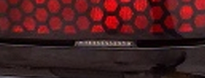

Mindgame Kirjoitettu 14. Elokuuta, 2013 Kirjoitettu 14. Elokuuta, 2013 Mulla oli asia ratkaistu näin. Hunajakennojen alla keltaiset E-hyväksytyt LED-vilkut, ei tullut mutinoita katsastuksissa, eikä ollut aihettakaan. Mielestäni todella siisti ratkaisu
mikke Kirjoitettu 15. Elokuuta, 2013 Kirjoitettu 15. Elokuuta, 2013 Valot käy, johdotus ei. Ovat nykyään kiven alla, kohtuullisen kuntoiset. Jos meinaat vaihtaa takas katsastuksen jälkeen niin tiedoksi että valomuutokset on hyväksyttäessä kuvattu, lähetetty trafin databeissiin ja poliisihenkilö tienpäällä voi halutessaan tarkastaa kuvista minkälaisilla myrskylyhdyillä auto on hyväksytty onkohan täs joku ajanjakso juttu kun ainoo minkä valojen kans olen paininu ni oli toi suburban, sen valoja ei markattu otteeseen et olis vaihdettu eikä niitä kyl kuvattukaan, eikä kukaan näist vesseleistä jonka autojen maahantuloo ja leimaamista oon läheltä päässy seuraamaan oo maininnu et olis leimasetä ruvennu kalustoa kuvaamaan ni ihan mielenkiinnosta missäkohtaa näin sit tapahtuu et vaatiiko jonku koko automalliin soveltuvan ratkasun ku ei tunnu noihin yksittäisiin reakoivan?
Tuskamies Kirjoitettu 15. Elokuuta, 2013 Kirjoitettu 15. Elokuuta, 2013 Ei taitais näkyä keltasena pihalle, koska lasi on punainen, vaikka sinne porais paikan keltaselle vilkkupolttimolle. Niin juu niitä vanhempien eurovaloja. Käykö ne suoraa tohon? Rumat ne kyllä on, mutta eihän niitä tarvitse pitää kun katsastuksessa. Itte asiassa näkyy keltasena pihalle. Kaverilla ainaki näkyy hyvin kirkkaana keltaset vilkut -01 transussa Korjaamosetät saksassa värkkäs valot uuteen uskoon eikä kajonnu ulkonäköön pätkääkään.
pantera Kirjoitettu 15. Elokuuta, 2013 Kirjoitettu 15. Elokuuta, 2013 onkohan täs joku ajanjakso juttu kun ainoo minkä valojen kans olen paininu ni oli toi suburban, sen valoja ei markattu otteeseen et olis vaihdettu eikä niitä kyl kuvattukaan, eikä kukaan näist vesseleistä jonka autojen maahantuloo ja leimaamista oon läheltä päässy seuraamaan oo maininnu et olis leimasetä ruvennu kalustoa kuvaamaan ni ihan mielenkiinnosta missäkohtaa näin sit tapahtuu et vaatiiko jonku koko automalliin soveltuvan ratkasun ku ei tunnu noihin yksittäisiin reakoivan? Trafi on ohjeistanut konttoreita asiasta n 5v sitten kun jenkkiajovalojen ee-merkit rupes putoileen konttoreiden lattialle vuosikatsastuksissa viimevuosien aikana jokainen on kuvattu, valot,ovenppielitarrat ja emissiotarroja myöten. Konttori pääseen vastuustaan kun laittaa dokkarit trafiin. Ei pukkaa penalttia tarkistuksessa.
Chevy Kirjoitettu 15. Elokuuta, 2013 Kirjoitettu 15. Elokuuta, 2013 Mulla oli asia ratkaistu näin. Hunajakennojen alla keltaiset E-hyväksytyt LED-vilkut, ei tullut mutinoita katsastuksissa, eikä ollut aihettakaan. Mielestäni todella siisti ratkaisu siisti
Ws6 Kirjoitettu 15. Elokuuta, 2013 Kirjoittaja Kirjoitettu 15. Elokuuta, 2013 Mulla oli asia ratkaistu näin. Hunajakennojen alla keltaiset E-hyväksytyt LED-vilkut, ei tullut mutinoita katsastuksissa, eikä ollut aihettakaan. Mielestäni todella siisti ratkaisu Tässä onkin muuten toteuttamisen arvoinen idea. Muistatko mistä oot hommannu noi?
Mindgame Kirjoitettu 15. Elokuuta, 2013 Kirjoitettu 15. Elokuuta, 2013 Olivat autossa jo ostohetkellä ja nyt vaihtanut auto jo omistajaa Olivat juuri sopivan kokoiset tuonne uraan. Kyllä varmasti jotain vastaavia löytyy varaosakauppojen hyllystä tai nettikaupoista, ehkä myös jotkut moottoripyörään tarkoitetut voisi olla sopivat.
