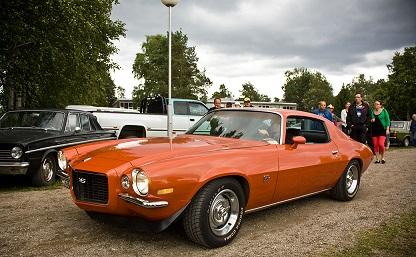

Paroni Kirjoitettu 29. Elokuuta, 2013 Kirjoitettu 29. Elokuuta, 2013 Tälläinen harraste peli tuli keväällä hommattua. Kesä ajot mennyt ilman keskeytyksiä. Uusi väri haaveissa(cranberry red+mustat raidat). Tekniikaltaan toimiva, penkissä ajattelin käyttää lahdessa BB-motors, onko kokemuksia? Takaspoileri(matala) odottaa hyllyssä asennusta. Etuspoikka tulikin keväällä laitettua. Koni classic iskareita ajattelin kokeilla, onko kokemuksia? http://s1350.photobucket.com/user/Samuli80/library/?sort=3&page=1 Tuolta voi käydä kuvia katsomassa.

Fenix Kirjoitettu 29. Elokuuta, 2013 Kirjoitettu 29. Elokuuta, 2013 Tyylikäs ja hyvin säilynyt camaro Ankan pyrstö spoileri sopii tohon kuin nenä päähän. Laitathan penkitys tuloksia tännekin näkyville. Onko tietoa onko tekniikalle tehty mitään muutoksia?
Paroni Kirjoitettu 29. Elokuuta, 2013 Kirjoittaja Kirjoitettu 29. Elokuuta, 2013 Kone ei alkuperäinen eikä sisuksista tarkkaa tietoa. Täytyisi valunumeroja kaivella. Nelipulttinen alakerta, porattu ylikokoon, isot venttiilit ja varmaankin kansia portattu, rullakeinut.. 750db Demoni, keramiset peltisarjat, Hei jakaja. Puristuspaineet oli 11kg paikkeilla tasaseen kun mittasin. Laatikko 350 johon pitäisi jokin kitti sarja asentaa. Perä 10pultti, 3.5 välitys ja Eatonin lukko. 11" turbiini. Kaliforniasta tullut Ruotsiin 2009. Buildsheet säilynyt auton mukana. Korilta todella ehjä, ei yhtään ruostetta löytynyt pohjasta kun pesin keväällä. Tehtaan maalit pohjassa, koteloissa massat. Maalipinta palanut ja kertaalleen ylimaalattu. Minkähän kokoiset renkaat noissa mahtuu hyvin pyörimään, nyt 235/60/15 jotka alkaa takana olemaan aika lopussa. 255/60/15 varmaan vielä menee jos sellaiset taakse ostaisi.

selli Kirjoitettu 30. Elokuuta, 2013 Kirjoitettu 30. Elokuuta, 2013 Hieno laitos! BB-motors tuntee kaasarit ja varsinki Holley/Demon mallit! Suosittelen lämpimästi.Siellä on mun kiulu käytetty. Konit on mullakin ja mukavat ovat. Ei oo liian kovat ja sää paluupumppia säädettyä.Ja ne saa prepattua uudestaan jos tuntuu että alkaa vuosien varrella löystymään.

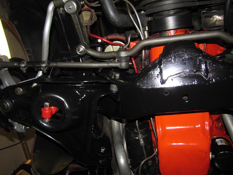

Paroni Kirjoitettu 14. Helmikuuta, 2015 Kirjoittaja Kirjoitettu 14. Helmikuuta, 2015 Etupää nyt kunnostettu. Nivelet, puslat ja jouset vaihdettu 1" madaltaviin. Samalla tuli eturunko siistittyä ja maalattua porrilla. Jarrujen ilmaus ja pyöränsuuntaukseen seuraavaksi kunhan tiet sulaa.

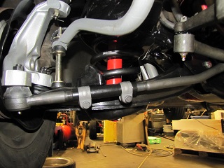

Paroni Kirjoitettu 14. Helmikuuta, 2015 Kirjoittaja Kirjoitettu 14. Helmikuuta, 2015 Konin iskarit ja Eibachin jouset.

Paroni Kirjoitettu 19. Helmikuuta, 2015 Kirjoittaja Kirjoitettu 19. Helmikuuta, 2015 Pitäisikö edestä kallistuksenvakaajan pystytappeja lyhentää kun on madallus jouset? Onko muut tehnyt jotain muutoksia kun jouset lyhyemmät? Pohjaanlyönti kumejakin joutuu varmaan vähän madaltamaan. Tuli hommatua kakkos vanteiksi Cragarin black daytonat 15", saa nähä miten käyvät kun saan uudet Cooperin kumit niille päälle.

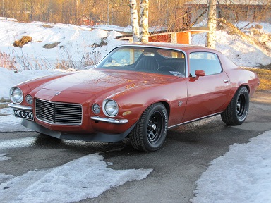

Paroni Kirjoitettu 13. Maaliskuuta, 2015 Kirjoittaja Kirjoitettu 13. Maaliskuuta, 2015 Uudet renkaat alla ja koeajo suoritettu. Bensanpintoja joutu hieman säätämään muuten toimi.
z74 Kirjoitettu 15. Maaliskuuta, 2015 Kirjoitettu 15. Maaliskuuta, 2015 Hyvin käy mustat vanteet. Ja komee pirssi

selli Kirjoitettu 16. Maaliskuuta, 2015 Kirjoitettu 16. Maaliskuuta, 2015 Pitäisikö edestä kallistuksenvakaajan pystytappeja lyhentää kun on madallus jouset? Onko muut tehnyt jotain muutoksia kun jouset lyhyemmät? Pohjaanlyönti kumejakin joutuu varmaan vähän madaltamaan. Tuli hommatua kakkos vanteiksi Cragarin black daytonat 15", saa nähä miten käyvät kun saan uudet Cooperin kumit niille päälle. Mulla tuli sarjassa mukana pystytapit ja kaikki kumit/nippelit mitä tartti. Nyt en kyllä enää muista pituuseroa tapeissa oliko ollenkaan jos oli eroa. Hyvä ryhti tuli sun laitteeseen ja mustat vanteet istuu aina
