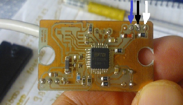

lspeed Kirjoitettu 26. Marraskuuta, 2013 Kirjoitettu 26. Marraskuuta, 2013 Ostin joskus vuosia sitten tällaisen itse tehdyn ALDL- kaapelin. Tietääkö/muistaako kukaan mihin napoihin nuo johdot liitetään? Näitä on varmaan tehty useampiakin.
Mr Kirjoitettu 27. Marraskuuta, 2013 Kirjoitettu 27. Marraskuuta, 2013 http://winaldl.joby.se/aldlcable.htm Tuolta ainakin selviää mihin kytketään autoon. Raota boxin kantta sen verran, että näet mitkä johdot mihinkin...
lspeed Kirjoitettu 27. Marraskuuta, 2013 Kirjoittaja Kirjoitettu 27. Marraskuuta, 2013 boxin sisällä on tällainen piirikortti. Merkkasin kuvaan mihin kohti nuo kolme johtoa on kytketty. Musta on varmaankin maa (A), mutta miten sitten on valkoinen ja sininen?

TransNAM Kirjoitettu 25. Joulukuuta, 2013 Kirjoitettu 25. Joulukuuta, 2013 Musta näkyis olevan maa (A), ja sininen data (E tai M). Jotkut boxit vaatii vastuksen B-nastan ja maan (A) välille mennäkseen dataa antavaan tilaan. Vastus näyttäis olevan valkoisen ja maan välillä. Kokeile ensin ilman valkoista. Virta tulee ilmeisesti USB-n kautta. http://www.gmtips.com/3rd-degree/dox/tips/ecm/aldl.gif Datanasta riippuu kone- ja vuosimallista. Selviää kokeilemalla tai googlettamalla. Perinteiset vilkkukoodit saa A ja B johdolla yhdistämällä.
