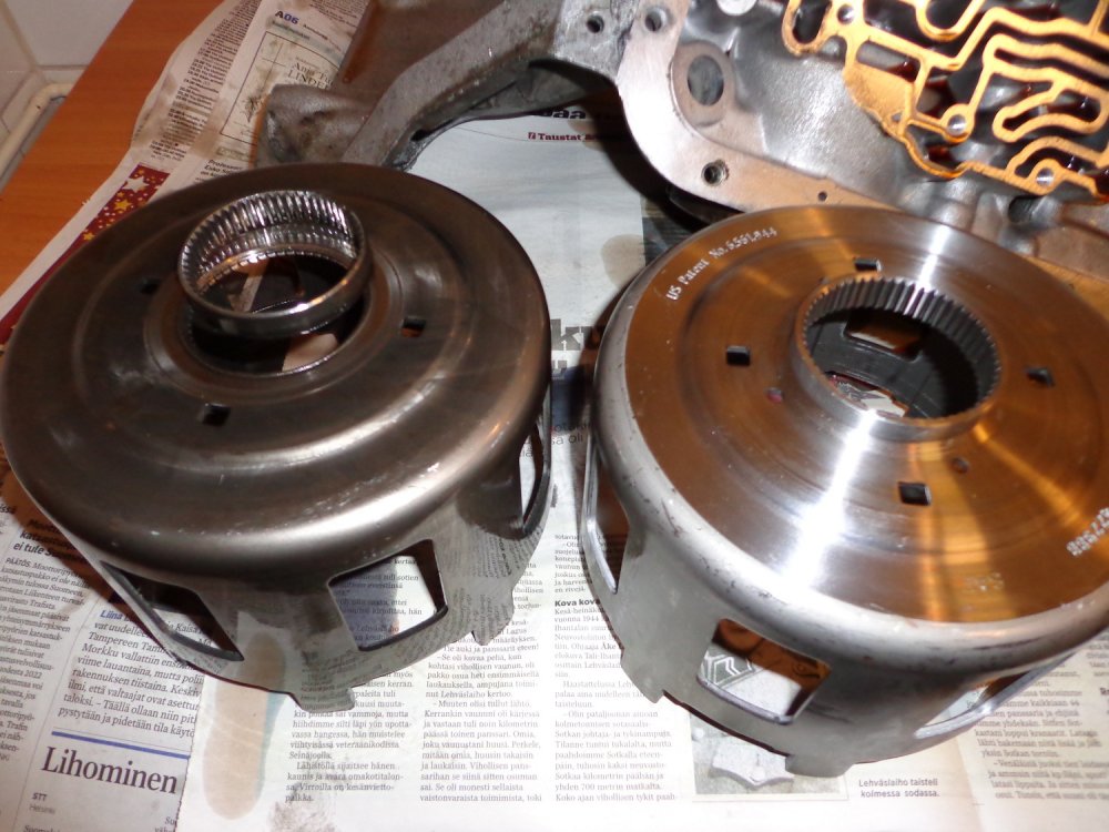

matti789 Posted December 29, 2013 Author Posted December 29, 2013 Tulipa laitettua paskahuussi hyötykäyttöö ku tallil vähä viileen puoleista, toisilla on pesukone täällä vaihdelaatikko
matti789 Posted December 29, 2013 Author Posted December 29, 2013 Problem and solver, myyjä kehu että pakki vaan puuttuu ja palanu. Mutta tosiasia on että, tällä ei mennä kyl eteenkään päin ihan joka vaihteella. Onneks tuli tilattua tuoki sunshell varmuuden vuoks ja vahvistukseks, ois pian tullu lentopostimaksut toiseen kertaan.
GTATL Posted December 29, 2013 Posted December 29, 2013 Tulipa laitettua paskahuussi hyötykäyttöö ku tallil vähä viileen puoleista, toisilla on pesukone täällä vaihdelaatikko viela kun peset osat astianpesukoneessa niin vaimos varmaan ihastuu
