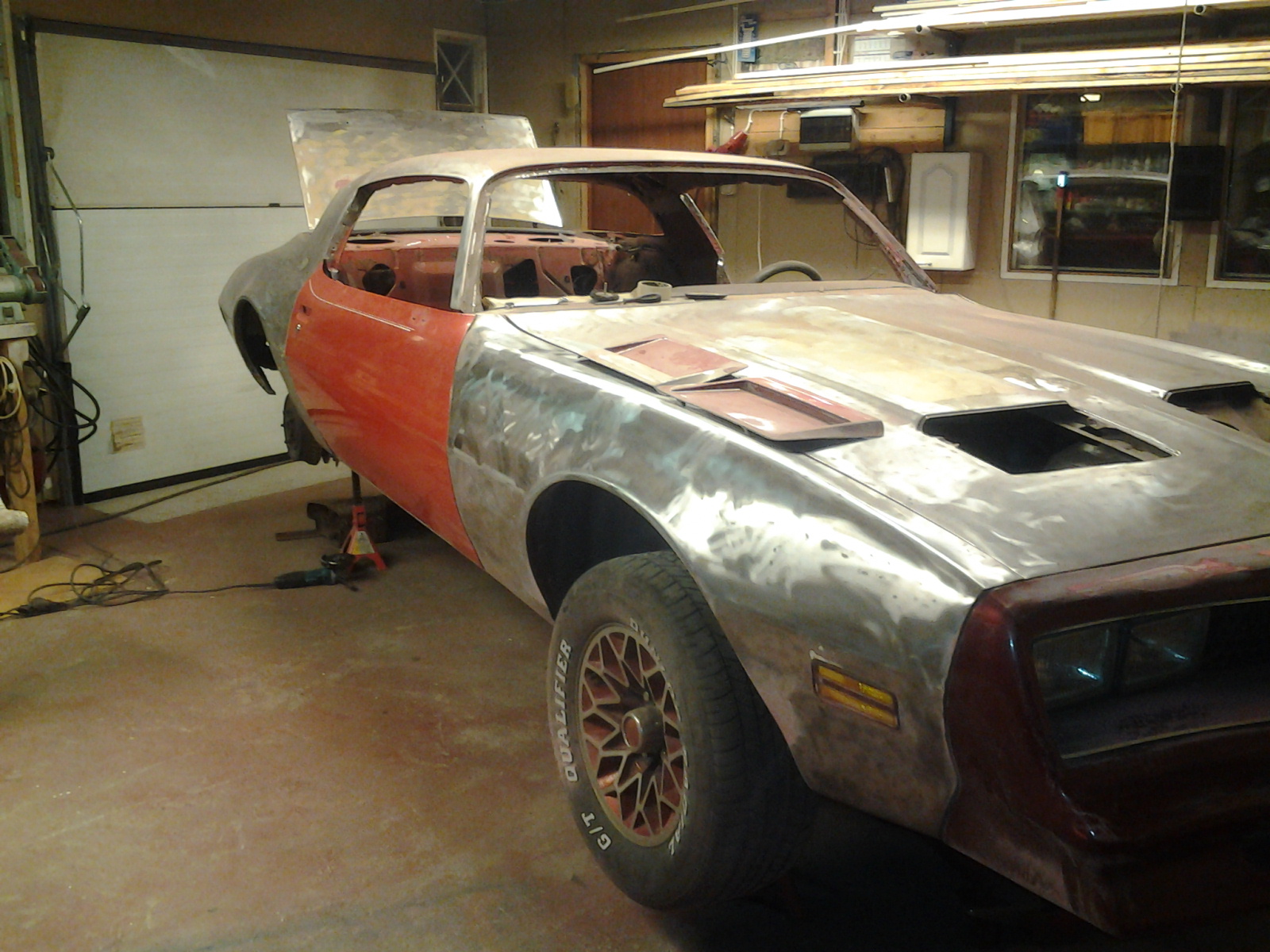

lattasormi Kirjoitettu 25. Joulukuuta, 2013 Kirjoitettu 25. Joulukuuta, 2013 Tuli hankittua 77 firebird projektiksi tammikuussa 2013 , moottori ja loota 350. Maalin kuorimisen jälkeen selvisi että auto oli ruosteisempi kuin olisi arvannut . Uusiksi meni takasuojien kaaret, takahelmat sisä ja ulkopuolelta, takaikkunan alareunat, kojelaudan päät, ovissakin oli hitsaamista, takapyörän etupuoleiset helmat, vasen etusuojan alaosa jne..onneksi löysin paremmat ovet joita täytyi kuitenkin hitsailla monesta kohtaa. Keväänaikana sain hitsaukset tehtyä ja samalla muotoilin peltistä takapuskurin, kun oma oli niin huonokuntoinen. Pohjamaalin sain kans kevään aikana päälle.

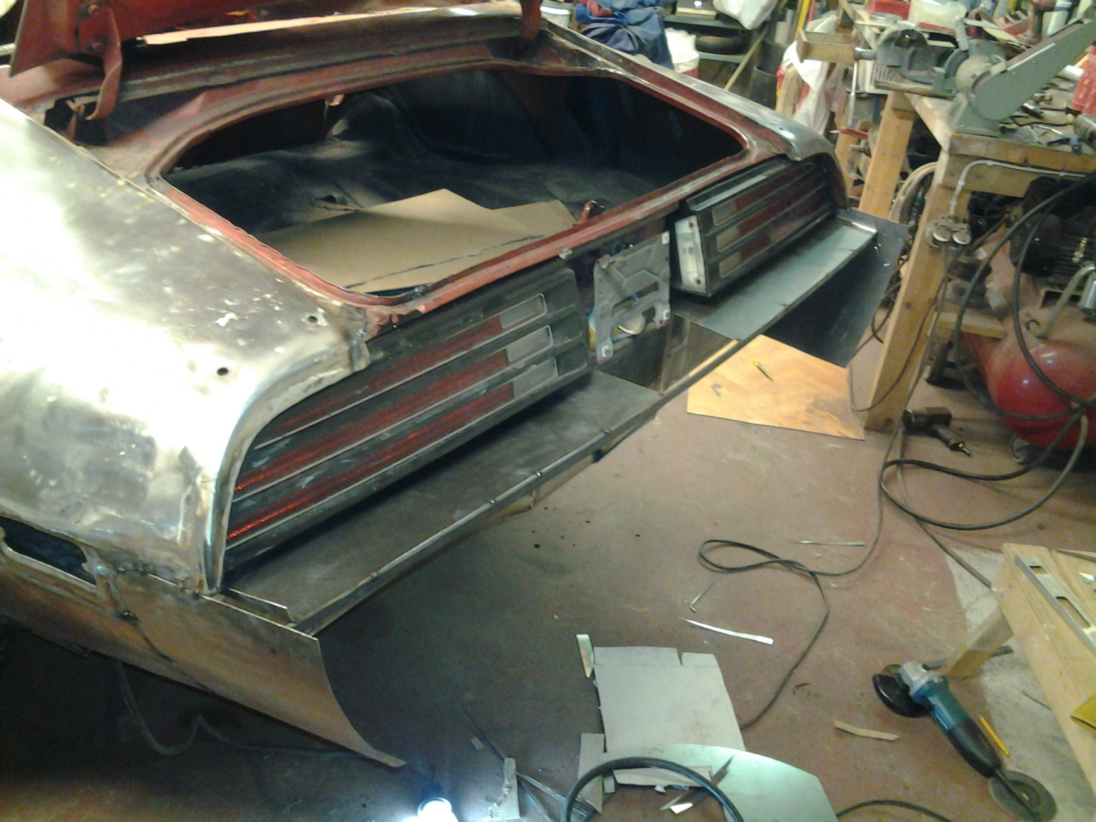

lattasormi Kirjoitettu 25. Joulukuuta, 2013 Kirjoittaja Kirjoitettu 25. Joulukuuta, 2013 Puskurin suunnittelua , upotin takavaloja 15mm sisäänpäin niinku customoin

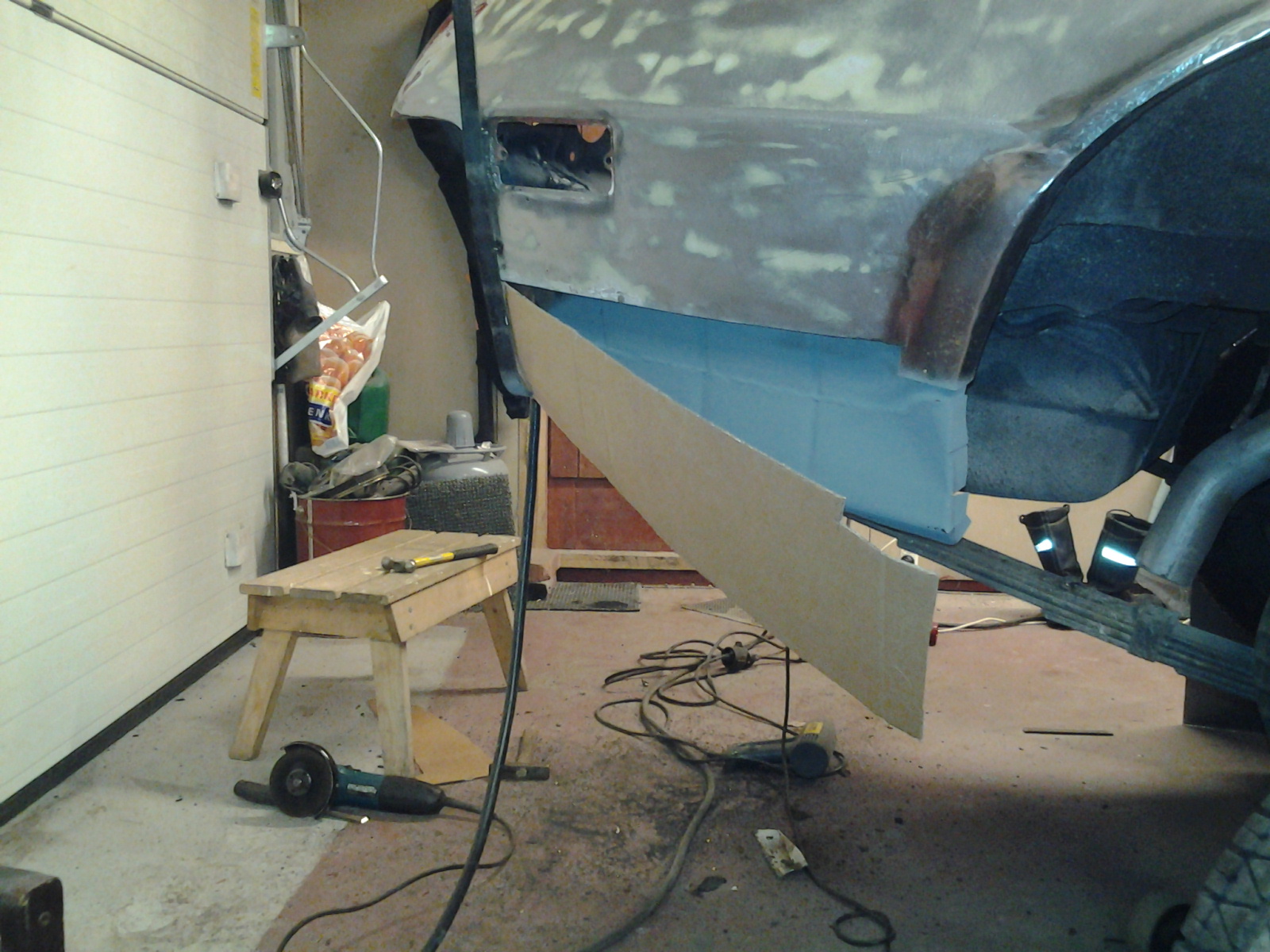

lattasormi Kirjoitettu 25. Joulukuuta, 2013 Kirjoittaja Kirjoitettu 25. Joulukuuta, 2013 Hieman huono ilmanvaihto tuolla autotallissa, mutta kyllä siellä saa happomaalin ja hiontavärin voi maalattua.
lattasormi Kirjoitettu 25. Joulukuuta, 2013 Kirjoittaja Kirjoitettu 25. Joulukuuta, 2013 Ajattelin ekana että maalaan ponun tummanharmaalla ja mattapintaisena, siksi musta pohjamaali.
pantera Kirjoitettu 25. Joulukuuta, 2013 Kirjoitettu 25. Joulukuuta, 2013 Puskurin suunnittelua , upotin takavaloja 15mm sisäänpäin niinku customoin connie kit

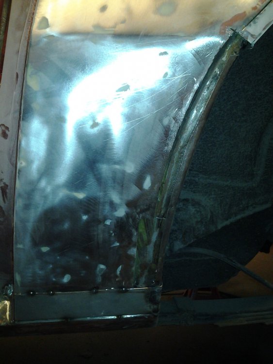

lattasormi Kirjoitettu 26. Joulukuuta, 2013 Kirjoittaja Kirjoitettu 26. Joulukuuta, 2013 Pyöränkaaria suunnittelemassa

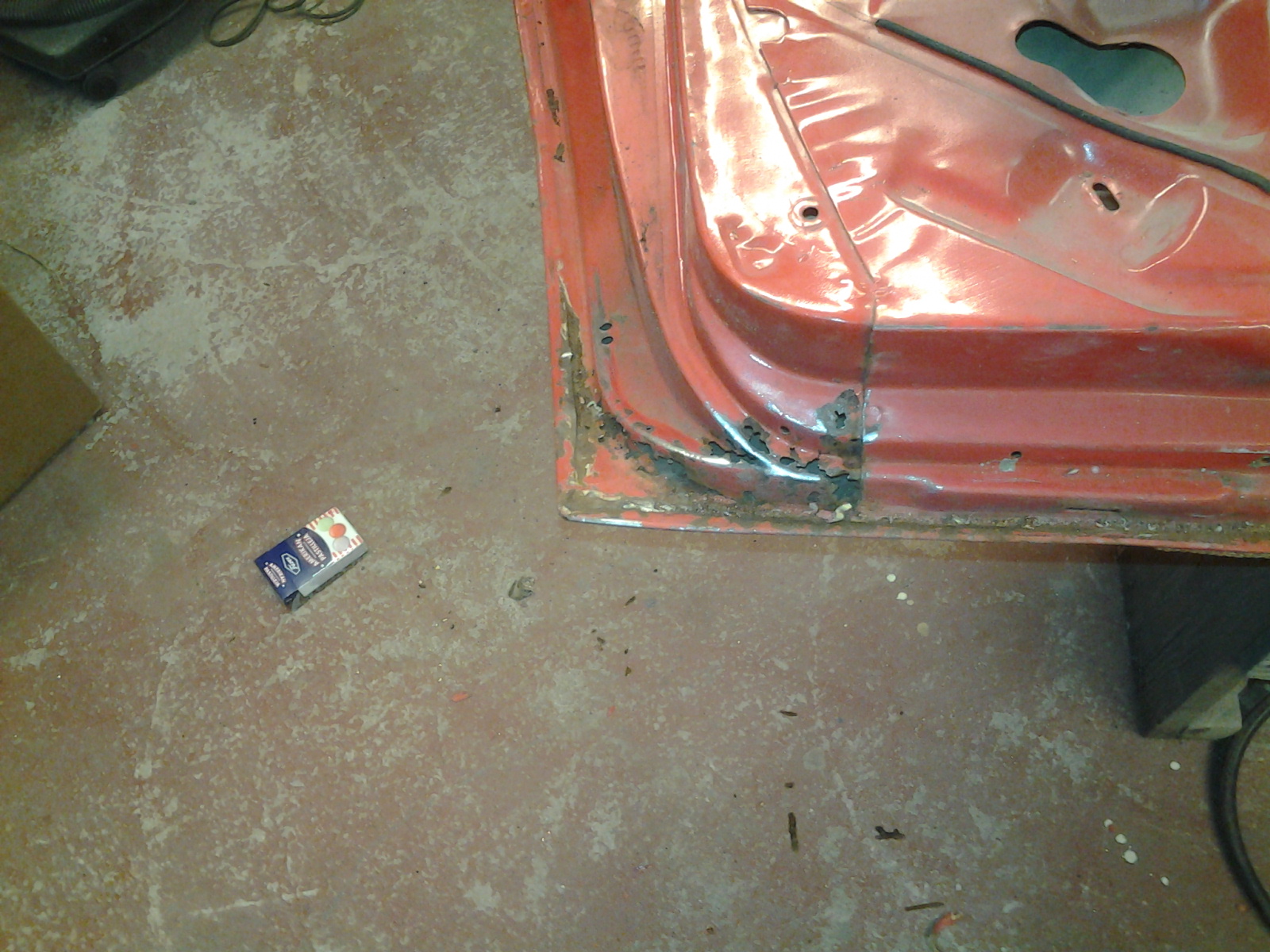

lattasormi Kirjoitettu 26. Joulukuuta, 2013 Kirjoittaja Kirjoitettu 26. Joulukuuta, 2013 Lohduttoman näköstä joosain vaiheessa
lattasormi Kirjoitettu 26. Joulukuuta, 2013 Kirjoittaja Kirjoitettu 26. Joulukuuta, 2013 Pala palalta
