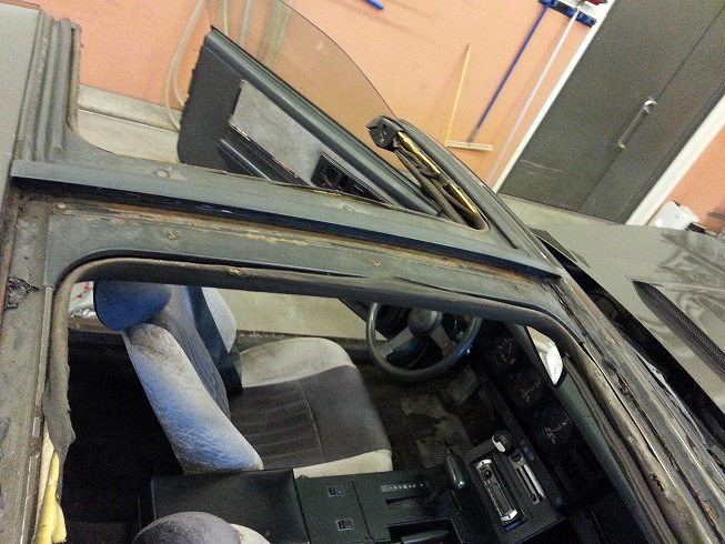

SPu Kirjoitettu 1. Huhtikuuta, 2014 Kirjoittaja Kirjoitettu 1. Huhtikuuta, 2014 Tossa ilman tiivistettä. Ei pahasti ruosteessa.
SPu Kirjoitettu 1. Huhtikuuta, 2014 Kirjoittaja Kirjoitettu 1. Huhtikuuta, 2014 Uutta lieroa tungetaan paikoilleen. Hiki tuli ja peukalon päästä lähti nahka
SPu Kirjoitettu 6. Huhtikuuta, 2014 Kirjoittaja Kirjoitettu 6. Huhtikuuta, 2014 Palatakseni nuihin tiivisteisiin. Onko porukalla mitään kokemusta kuinka vaikea on löytää nuihin t-topin ikkunoiden reunaan tiivisteet? Kuukauden verran jo odotellut vääränlaisten tilalle uusia... ei kai tämä minun lintuautokaan nyt niin erikoinen ole! Parin viikon päästä tulee uutta palikkaa autoon kiinni. Pakoputkea ja muuta kuluvaa osaa

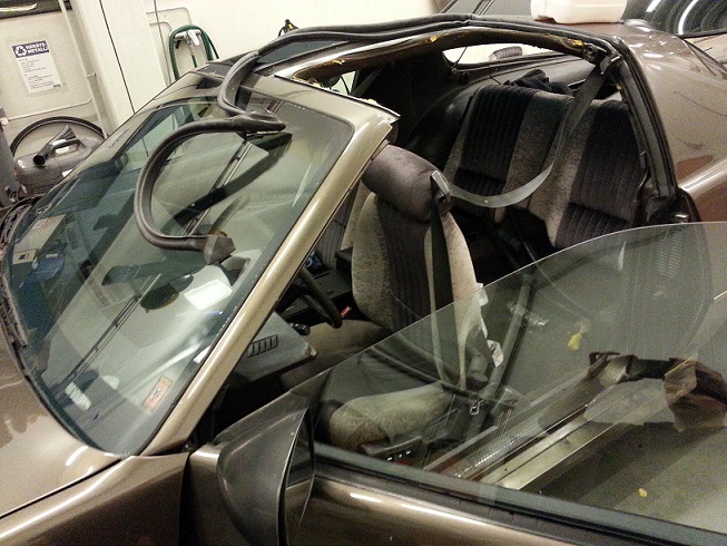

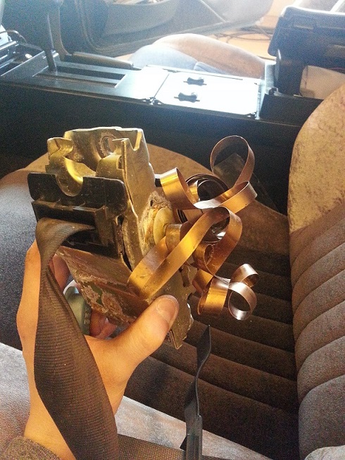

SPu Kirjoitettu 8. Huhtikuuta, 2014 Kirjoittaja Kirjoitettu 8. Huhtikuuta, 2014 Vähän puuhasteltu taas. Kattopahvi poistettu, mutta eihän sitä haperoa yhtenä palana saanut pois. Täytyy yrittää ehjätä edes väliaikaisesti (lopullisesti). Kattopahvin alta paljastui syy miksei turvavyö kelaa sisään. Otin häkkyrän irti. Rullasin jousen takaisin sisään ja alkoi hienosti kelaamaan, mutta sitten kun painoin kannen kiinni niin eipäs enää kelannutkaan. Ilmeisesti jokin siinä mustassa muovissa nyt ahdistaa vyötä sen verran, ettei sitä meinaa käsinkään saada siitä reijästä huilaamaan sisään eikä ulos. Jätinpä tuon sitten vaiheeseen jos jollakulla sattuisi olemaan jotain vinkkiä tuon saattamiseksi toimintakuntoon

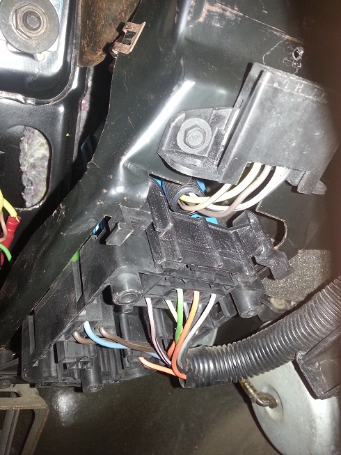

SPu Kirjoitettu 8. Huhtikuuta, 2014 Kirjoittaja Kirjoitettu 8. Huhtikuuta, 2014 Kuskin jalkatilasta löytyi sitten tämmöiset johtoniput. Osaakos kukaan sanoa meneekö näistä joku vaihdelaatikolle sinne lukkoturbiinin töpseliin? Sieltä olin katsovinani, että lähtee sininen ja liila johto. Kolmannesta en ole varma oliko ruskea vai oranssi. Ilmeisesti nousee hyttiin sen keskikonsolin sisälle?

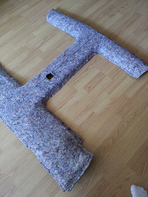

SPu Kirjoitettu 12. Huhtikuuta, 2014 Kirjoittaja Kirjoitettu 12. Huhtikuuta, 2014 Lukkoturbiinin sähköttömyys edelleen vaivaa. Sähköjohtoja eilen selvitellessä sain kytkettyä mankan ohimennen oikein eli nyt sammuu, kun katkaisee virrat. Muutama uusi mysteeri johto löytyi joihin ei tule virtaa, mutta nämähän ei näin vanhassa autossa yllätä. Sisäkatto poistettu melko pienin vahingoin. Aika rapsakkaan kuntoon oli menny ja kolmessa osassa sain sen ujutettua autosta pois. Lasikuidulla yritän elvyttää sitä. Saas nyt nähdä tuleeko mitään. Oiskos kellään hyviä ideoita katon uudeksi kankaaksi harmaaseen sisustaan sopivaksi?
SPu Kirjoitettu 26. Huhtikuuta, 2014 Kirjoittaja Kirjoitettu 26. Huhtikuuta, 2014 Sähköt saatu turbiinille. Toinen tsekkaus jarrupolkimen tyveen ja sieltähän se johto oli irti! Jospa tuohon sisäkattoon nyt lähipäivinä sais kankaan liimattua kiinni.

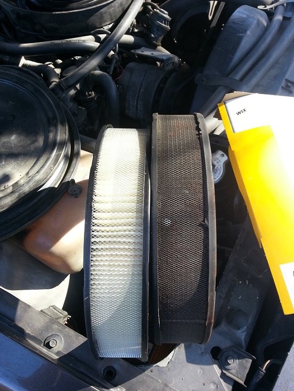

SPu Kirjoitettu 26. Huhtikuuta, 2014 Kirjoittaja Kirjoitettu 26. Huhtikuuta, 2014 Auto kävi Keravalla Ame-ridesillä 30v huollossa. Uutta pakoputkea, tulppaa ym pientä löytyy nyt autosta ja hyvin pörisee. Olikohan jo aika vaihtaa ilmanputsari?
