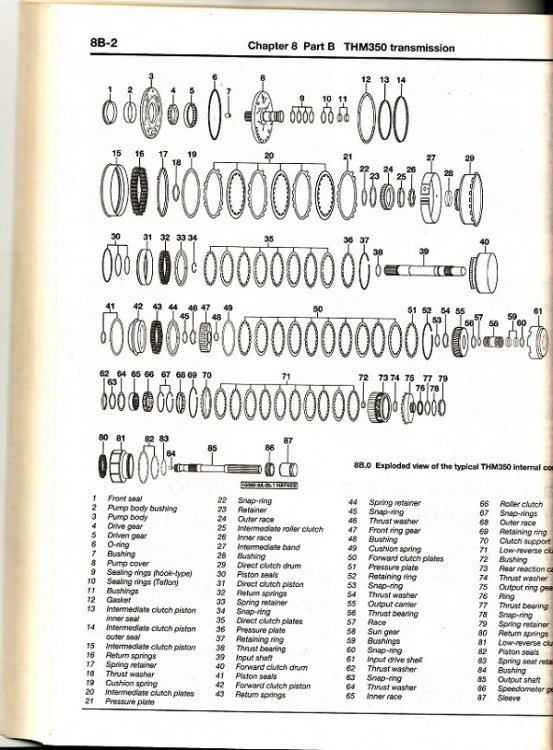

camaro82 Kirjoitettu 6. Huhtikuuta, 2014 Kirjoitettu 6. Huhtikuuta, 2014 Ei oo paha homma ollenkaan tuo öp:n avaus. Tässä alkuun räjäytyskuva koko laatikon sisällöstä
98Camu Kirjoitettu 6. Huhtikuuta, 2014 Kirjoitettu 6. Huhtikuuta, 2014 Kyllä mä just perjantaina purin ja kasasin 4L60E:n. Tuon pumpun laitto käy sulta itseltäänkin helposti. 350:tä en ole purkanut mutta ei siinä pitäis mitään mystistä olla.
98Camu Kirjoitettu 6. Huhtikuuta, 2014 Kirjoitettu 6. Huhtikuuta, 2014 Ja tässä osat http://www.ebay.com/itm/NOS-GM-TH350-69-TO-79-NEW-TRANSMISSION-FRONT-PUMP-GEARS-721-THICK-/321366483896?pt=Vintage_Car_Truck_Parts_Accessories&hash=item4ad2ef63b8&vxp=mtr
camaro82 Kirjoitettu 6. Huhtikuuta, 2014 Kirjoitettu 6. Huhtikuuta, 2014 Ja vielä 1. Toivottavasti näistä on apua

selli Kirjoitettu 6. Huhtikuuta, 2014 Kirjoittaja Kirjoitettu 6. Huhtikuuta, 2014 Jopas tänne tullu ohjeet Kyllähän tuo heti herätti mielenkiinnon että pitäsköhän... Mut joku mulle sano että tuo paksuus pitäisi mitata vanhasta ennen ku uutta laittaa ja että niitä on erivahvuusia? Tiiä sitte. Täytyypä lukee Hanskin tekstit ajatuksella ja tuumailla. Kiitos vaan näistä!
