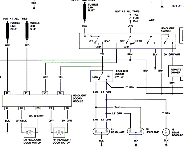

GTATL Kirjoitettu 18. Huhtikuuta, 2014 Kirjoitettu 18. Huhtikuuta, 2014 89 vm pontiacin valot kyllä sammuu mutta luukut ei laskeudu.Eilen kyllä olivat illan aikana laskeutuneet itsestään mutta tänään taas jäivät ylös.Jääkö niihin virta jotenkin päälle niin että voi tyhjentää akun vai antaako olla vaan?Ainakaan ajoa ei nyt haittaa kun jumittavat näin päin.Valokatkaisijan vaihdoin viime kesänä ja vähän ajan kuluttua alkoivat satunnaisesti jumitella välillä ylös ja välillä alas.Talviseisonta ei ainakaan auttanut asiaa tietystikään.Miten niitä voisi testailla että onko mekaanista jumittamista vai ohjausyksikkö tai katkaisia? Kannattaa varmaan ensin puhdistaa valokytkimen koskettimet ja tarkistaa onko liitin kunnolla paikoillaan. Off (valkoinen piuha) asennossa antaa modulille sahkoa joka sitten ajaa luukut alas. Veikkasin huonoa kosketista kytkimessa
TNo Kirjoitettu 18. Huhtikuuta, 2014 Kirjoittaja Kirjoitettu 18. Huhtikuuta, 2014 Oliko se valkoinen piuha liittimessä laitimaisena oleva vieressään tyhjä kohta?Antaako sama johto moduulille luukkujen avaus virran vai meneekö se eri tietä?
GTATL Kirjoitettu 18. Huhtikuuta, 2014 Kirjoitettu 18. Huhtikuuta, 2014 Tassa kykenta Avautuu eri piuhaa kun sulkeutuu
