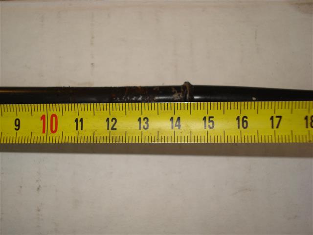

Teac Kirjoitettu 27. Huhtikuuta, 2014 Kirjoitettu 27. Huhtikuuta, 2014 Kyseessä siis 1991 vuoden kone, johon pitäisi väsätä uusi putki mittatikulle kun ei uutta, oikean pituista, tahdo löytyä ja vanhaa on nyt etsitty 6 tuntia tuloksetta. Esim Mr. Gasketin 6238 putki ei ole oikean pituinen. Eli jos jollain sattuu olemaan ko. putki irti niin saisinko putken kokonaismitan ja mitan putken jommasta kummasta päästä paksunnokseen (joka tulee päin lohkon pintaa), kiitos! Toki jos jollain on samainen putki tarpettomana voin sen ostaakin kunhan on ehjä.
pate Kirjoitettu 28. Huhtikuuta, 2014 Kirjoitettu 28. Huhtikuuta, 2014 kokonais pituus 600 mittatikku 680 öljypohjan puoleisesta päästä 143
Teac Kirjoitettu 28. Huhtikuuta, 2014 Kirjoittaja Kirjoitettu 28. Huhtikuuta, 2014 Tuhannet kiitokset!
Teac Kirjoitettu 29. Huhtikuuta, 2014 Kirjoittaja Kirjoitettu 29. Huhtikuuta, 2014 Ko. putki löytyy GM:n numerolla 10055724 ja sopii 1988-1992 malleihin. Eikä hintakaan ole kuin 4-5x esim Mr. Gasketin 6238 tyyppiin verrattuna (sopii ainakin vm. 82-85).
