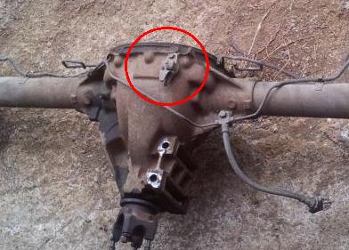

letkume Kirjoitettu 29. Huhtikuuta, 2014 Kirjoitettu 29. Huhtikuuta, 2014 Olettaen, että perää ei ole vaihdettu tms, niin vikana voisi olla anturissa tai liitoksissa. Nopeusmittarin anturi on perässä, voisi ainakin liittimen koittaa putsata. Olikohan tuossa oikea.. Ompas nyt vaikea editoida tätä prkl.. http://i811.photobucket.com/albums/zz36/jayta98/10014662_bwd_abs426_pri_larg_zpse3254015.jpg
mikke Kirjoitettu 29. Huhtikuuta, 2014 Kirjoitettu 29. Huhtikuuta, 2014 Nopeusmittarin anturi on vaihdelaatikon hännässä ja 94 autossa nopeustieto menee moottorin boksin kautta ja sille kun kertoo mikä perävälitys ja mitkä renkaat ja syöttää uuden ohjelman ni mittarivirhe korjaantuu ja laatikon toimintaanki saattaa tulla muutosta jos automaatti sekin käyttää tota nopeustietoa. Olettaen, että perää ei ole vaihdettu tms, niin vikana voisi olla anturissa tai liitoksissa. Nopeusmittarin anturi on perässä, voisi ainakin liittimen koittaa putsata. Olikohan tuossa oikea.. Ompas nyt vaikea editoida tätä prkl.. Kyseinen anturi on ABS anturi ja vaikuttaa jarrujärjestelmään mutta ei nopeusmittarin näyttämään
letkume Kirjoitettu 29. Huhtikuuta, 2014 Kirjoitettu 29. Huhtikuuta, 2014 Nopeusmittarin anturi on vaihdelaatikon hännässä .. Pahoittelut, olin siis väärässä. Ehkä oli liikaa kuviteltu, että saman asian mittaamiseen ei tarvittaisi montaa anturia. Jotenkin vaikuttaa isolta heitolta tuo pelkäksi välitysmuutokseksi.
