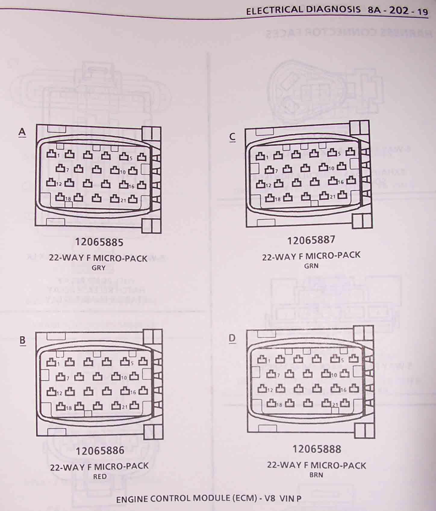

Nupa Kirjoitettu 2. Toukokuuta, 2014 Kirjoittaja Kirjoitettu 2. Toukokuuta, 2014 MSD:n päässä on kiinteänä piuha. Ja Motonetistä löytyi johtosarjanpuoleinen liitin, joten ne on kunnossa. Täytyy arpoa tuo C14, lähteekö A koneen vai lokarin puolelta? A-D rivissä. 95sen raamattu ja siinä on 2 ja 2 päällekkäin.

GTATL Kirjoitettu 2. Toukokuuta, 2014 Kirjoitettu 2. Toukokuuta, 2014 Auttaisko tama kuva tunnistamaan liittimen
