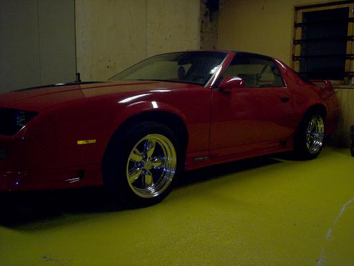

cmro85z Kirjoitettu 19. Lokakuuta, 2005 Kirjoittaja Kirjoitettu 19. Lokakuuta, 2005 kuviakuva_z28.JPG_thumb
cmro85z Kirjoitettu 19. Lokakuuta, 2005 Kirjoittaja Kirjoitettu 19. Lokakuuta, 2005 lisääsivuviistokuva.JPG_thumb
cmro85z Kirjoitettu 19. Lokakuuta, 2005 Kirjoittaja Kirjoitettu 19. Lokakuuta, 2005 ei kovin hääppöisiäkuvia tullu mutta jotakin sentään. vanteet on myös vaihtuntut 200s 17x8 malleihin. hätäpäissään möin ne 211 mallit. alustassa on myös yli 2" madallus mutta patti puuttuu niin on hiukka ylhäällä tuo keula..
