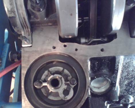

406cid Kirjoitettu 7. Marraskuuta, 2005 Kirjoitettu 7. Marraskuuta, 2005 Tässä artikkeli, jossa kotikonstein vielä mahdollinen paketti, 3.875" iskuinen stroukkeri. Tässäkin tottakai small-base circle nokka on pakollinen. http://www.carcraft.com/techarticles/55978/ Kairausta lohkoon : http://carcraft.com/techarticles/p122351_image_large.jpg Vielä sopii pyörimään : http://carcraft.com/techarticles/p122353_image_large.jpg
