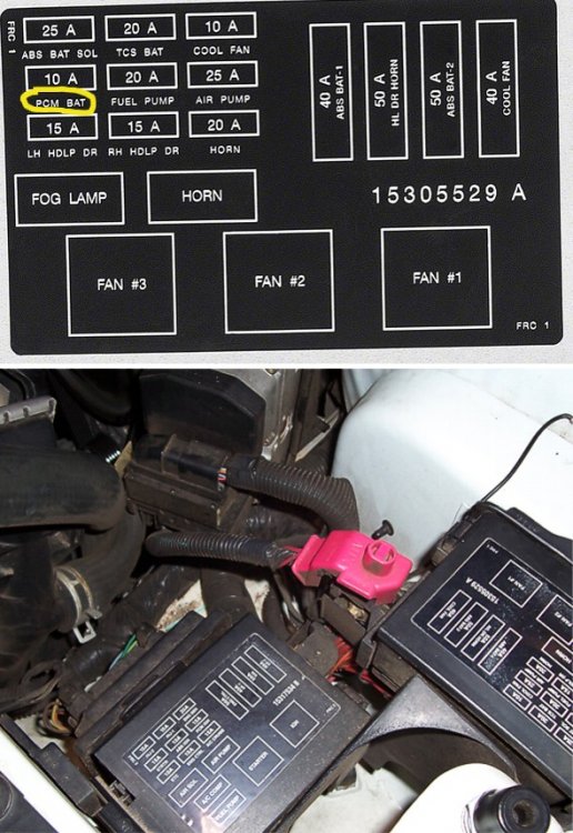

Tipityy Kirjoitettu 21. Toukokuuta, 2014 Kirjoittaja Kirjoitettu 21. Toukokuuta, 2014 Nyt tarvii jeesiä,ku ei tommosta ECM-ohjausyksikön sulaketta löydy ainakaan ohjekirja ei tunnista ja toi batt(mikä?)
Fenix Kirjoitettu 21. Toukokuuta, 2014 Kirjoitettu 21. Toukokuuta, 2014 Onko -99 camarossa sulakeboksi konetilassa? Tarkista löytyykö sieltä.
Tipityy Kirjoitettu 21. Toukokuuta, 2014 Kirjoittaja Kirjoitettu 21. Toukokuuta, 2014 en mä Camarosta oikeen tiedä ku on toi ponu
mikke Kirjoitettu 21. Toukokuuta, 2014 Kirjoitettu 21. Toukokuuta, 2014 en mä Camarosta oikeen tiedä ku on toi ponu kyl sieltä linnustakin pitäs sulakkeet löytyä ja releetkin oliskohan laatikko siin vasemman etulokasuojan etureunassa niinku tos vanhemmassa. sielt löytyy ecm sulake ainaki ja varmaan se bat kin
Chevy Kirjoitettu 21. Toukokuuta, 2014 Kirjoitettu 21. Toukokuuta, 2014 tuossa ne on ja tuosta toisesta boxista löytyy : PCM BAT
Chevy Kirjoitettu 21. Toukokuuta, 2014 Kirjoitettu 21. Toukokuuta, 2014 mutta miksi et ota akunkenkiä irti,samalla näät onko ne missä kunnossa
Tipityy Kirjoitettu 21. Toukokuuta, 2014 Kirjoittaja Kirjoitettu 21. Toukokuuta, 2014 ok,nyt on oikein kuvatkin eiköhän ne nyt saada himmeeks,kiitos
