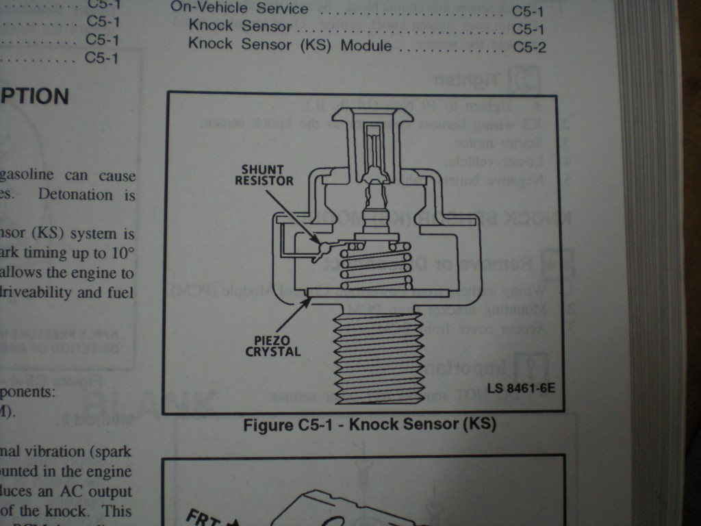

Nupa Kirjoitettu 21. Toukokuuta, 2014 Kirjoitettu 21. Toukokuuta, 2014 Istuu aikas tiukassa lohkossa... sen verran tiukassa, ettei irronnut vaan lähti pyörimään sisäosa kuoressaan. Kysymys kuuluukin, toimiiko tuo nyt enää? Mittaako enää mitään vai nakuttaako koko ajan vai toimiiko normaalisti? Onko tuo shunt resistori ja pietsokristalli jotenkin kiinni kuoressa eli nyt kun pelkkä sisäosa pyörii niin eikö toimi enää?
GTATL Kirjoitettu 21. Toukokuuta, 2014 Kirjoitettu 21. Toukokuuta, 2014 Mittaa se, pitais olla n.4000 ohmia maata vasten.
Nupa Kirjoitettu 21. Toukokuuta, 2014 Kirjoittaja Kirjoitettu 21. Toukokuuta, 2014 Mittaillaan huomisissa mitä näyttää.
GTATL Kirjoitettu 21. Toukokuuta, 2014 Kirjoitettu 21. Toukokuuta, 2014 Mittaillaan huomisissa mitä näyttää. Jos anturi on rikki ja et saa sita irti, piuhan paahan 4000 ohmin vastus ja toinen paa maihin ja taas mennaan

Nupa Kirjoitettu 22. Toukokuuta, 2014 Kirjoittaja Kirjoitettu 22. Toukokuuta, 2014 Mittaa se, pitais olla n.4000 ohmia maata vasten. Palttiarallaa tuota näytti, joten kiinni jäi.
GTATL Kirjoitettu 22. Toukokuuta, 2014 Kirjoitettu 22. Toukokuuta, 2014 Palttiarallaa tuota näytti, joten kiinni jäi. Skaala on muistaakseni 3800-4400
Nupa Kirjoitettu 22. Toukokuuta, 2014 Kirjoittaja Kirjoitettu 22. Toukokuuta, 2014 3950 ja uus anturi paketista 3970, joten lienee jees.
GTATL Kirjoitettu 22. Toukokuuta, 2014 Kirjoitettu 22. Toukokuuta, 2014 3950 ja uus anturi paketista 3970, joten lienee jees.
