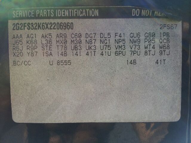

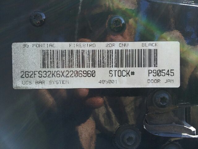

Nupa Kirjoitettu 29. Toukokuuta, 2014 Kirjoitettu 29. Toukokuuta, 2014 Ei ole tuossa, löytyy rpo-koodilapusta.
Nupa Kirjoitettu 29. Toukokuuta, 2014 Kirjoitettu 29. Toukokuuta, 2014 Jos sulla on musta 99 Firebird niin pitäis olla WA8555 (RPO-koodeissa muistaakseni U41 ja L41)
