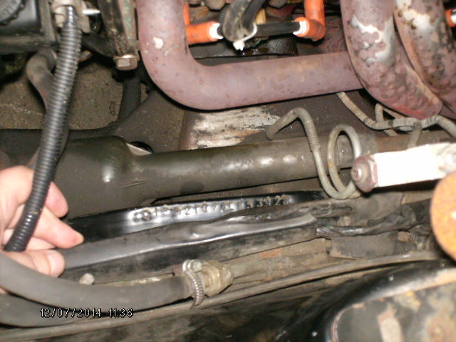

pajalainen Kirjoitettu 11. Heinäkuuta, 2014 Kirjoitettu 11. Heinäkuuta, 2014 Mulla on ollu parissa autossa konehuoneessa kuskinpuolen runkopalkin päällä osittain johtojen alla piilossa.
tam74 Kirjoitettu 12. Heinäkuuta, 2014 Kirjoittaja Kirjoitettu 12. Heinäkuuta, 2014 no niin löytyhän se pajalaisen ehdottama paikka se loppujen lopuksi oli piti vaan irrottaa se muovinen johto potero siitä palkin päältä pois oli sen alla pistetään vielä kuva jos siitä ois vaikka apua seuraavalle numeron etsijälle
