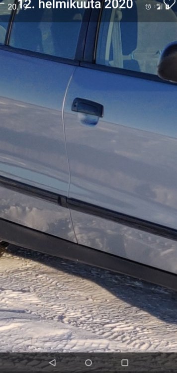

F350 Kirjoitettu 12. Helmikuuta, 2020 Kirjoitettu 12. Helmikuuta, 2020 voisi tuota mequa kokeilla käyttikseen, puuilossa 26e pullo. Mukana tulee levitystyyny. Koko auton voi vetää kerralla ja sitten pyyhkii mikrokuituliinalla pois.
