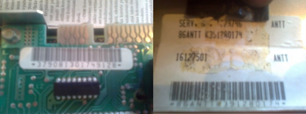

Juza89 Kirjoitettu 2. Elokuuta, 2016 Kirjoitettu 2. Elokuuta, 2016 Onko Suomessa jotain firmaa/henkilöä joka tarkastaisi/korjaisi tämän ikäisiä ECM:miä? Harinen/Hestec tekee ilmeisesti vain muutoksia LSx ECM:miin. ECM:n numero on 1228746 Saman numeroinenhan pitää hankkia jos täytyy vaihtaa, mutta mitä ovat nämä muut numerot?
GTATL Kirjoitettu 2. Elokuuta, 2016 Kirjoitettu 2. Elokuuta, 2016 Kuukkeloimalla selvis että toi ANTT on 305 TBI prommi.
TransNAM Kirjoitettu 2. Elokuuta, 2016 Kirjoitettu 2. Elokuuta, 2016 ECM:n numero on 1228746 Saman numeroinenhan pitää hankkia jos täytyy vaihtaa, mutta mitä ovat nämä muut numerot? Ei tarvi muita numeroita boxin hommaamiseen. Lienevät jotain sarjanumeroita jne. Vanhasta otetaan eprom ("lastu") uuteen niin säilyy ohjelma oikeana. Piiri on helposti irrotettavalla kannalla peltiluukun alla. Ja se ANTT on softan koodi. Eri koneissa/vuosmalleissa/kokoonpanoissa eri softat. Jos haluaa oikein varmistella niin kaivaa netistä tuon softan ja polttaa uudelle piirille. Periaatteessa muistipiirikin voi väsyä vanhimmiten jolloin ohjelmaan tulee virheitä ja voi tehdä mitä tahansa. Sinänsä virheistä pitäis syttyä ses kun ohjelmalle on tarkistus-summa mutta kaikki on mahdollista... http://www.gearhead-efi.com/Fuel-Injection/showthread.php?306-1228746-ECM-Information-61
