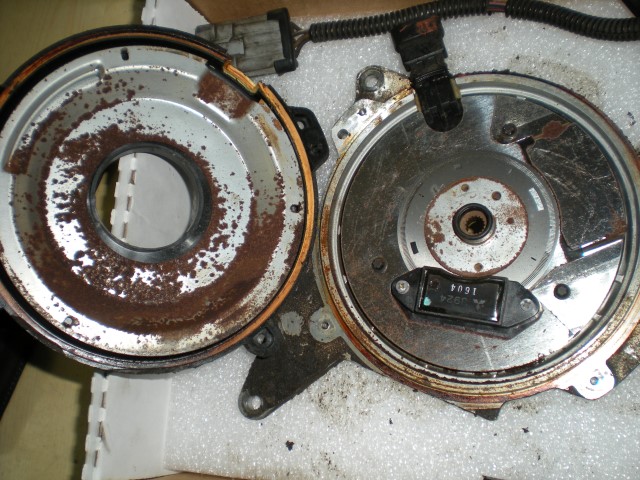

Nupa Kirjoitettu 29. Elokuuta, 2014 Kirjoitettu 29. Elokuuta, 2014 Toi voi johtua optista tai puolasta tai sytkämodulista. Tai jostain muustakin. 93-94 on umpiopti, 95+ tuulettuva malli. Varsinkin 93-94 helposti ruostuu kiekko ja lukija ja vaikka opteihin saa jakajan kantta ja pyörijää varaosina niin niitten vaihto harvoin auttaa, koska "paska" on vielä syvemmällä. Ei auta "virranjakajan availu ja putsailu". Maanantaina nappaan muutaman kuvan millaiseksi ne menee. Images may be shocking

Nupa Kirjoitettu 1. Syyskuuta, 2014 Kirjoitettu 1. Syyskuuta, 2014 Tässä parit fotot eri opteista... Molemmat about saman verran rullattu eli plusmiinus satkun maileja. Eka 93. Syy, miksi kannen ja pyörijän vaihto vm. 93-94 auttaa ehkä pari päivää, viikon tai muutaman kuukautta...
Nupa Kirjoitettu 1. Syyskuuta, 2014 Kirjoitettu 1. Syyskuuta, 2014 Toisena satkun veivattu, tuuletettu malli 95-97. Ero on suht selkeä.
