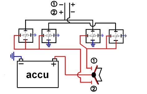

ta-455 Kirjoitettu 7. Marraskuuta, 2005 Kirjoittaja Kirjoitettu 7. Marraskuuta, 2005 Tutkin viikonloppuna luukkulampun anatomiaa Sähkömoottoriin tulee kaksi johtoa, + ja -. Moottorin suuntaa(lamput ylös/alas) siis vaihdetaan napaisuuden vaihdolla. Tähän olisi kohtuu helppo rakentaa ajovalojen korkeudensäätö. Keinukytkin kabiiniin ja neljä relettä, niin homma toimisi. Voi olla, että tuo on "nopea" säätö mutta senhän voisi hidastaa jännitteen(vastuksella) tiputtamisella. Voisi rauhassa ajella paremmilla valoilla BTW: Aken tekniseen neuvontaan ei näköjään tänään voi soittaa..
